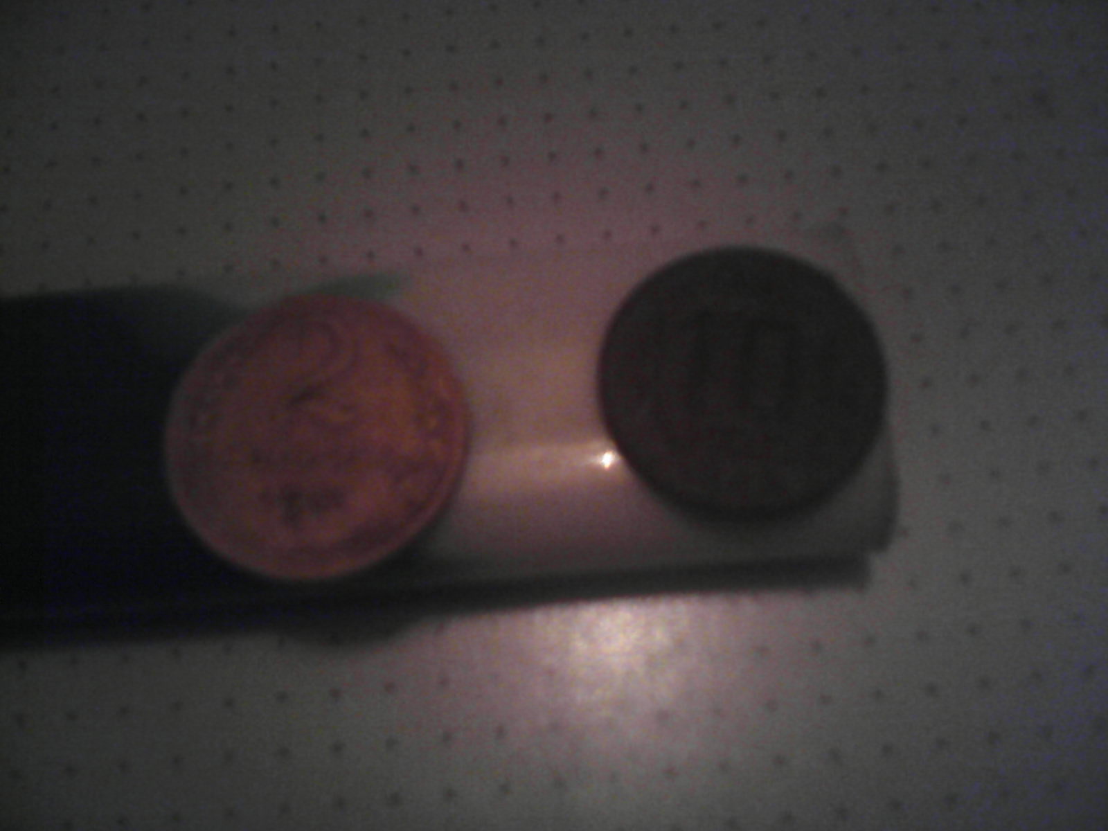

неугамоха
post Jun 26 2014, 18:39
Создана #59
Сообщений: 7
Зарегистрирован: 8-March 14
Пользователь №: 65,960
прибор супер..вроде разобрался в нем...вот находки вчера и позавчера...
