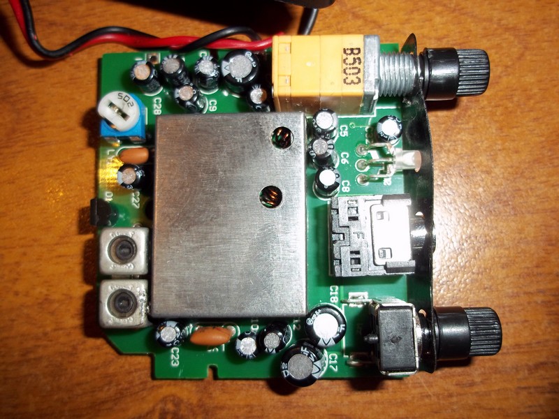

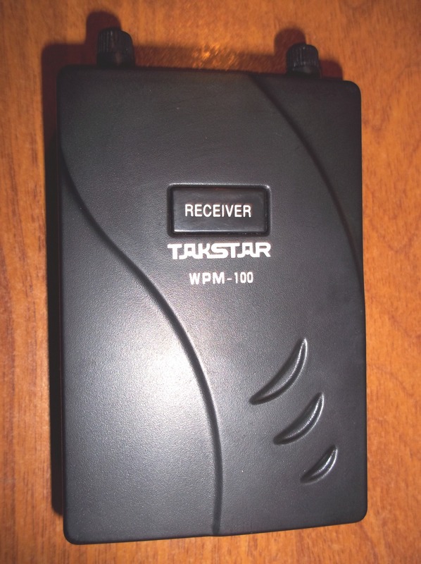

Привез товарищ, вот такой приемник, частота 433 Мhz.
Звук очень тихий и не настраивается.
Нужна помощь в переделке.

QUOTE(fear @ Sep 19 2013, 17:08)
Я подозреваю, что это передатчик, приёмник в ушах. А если частота 433 то зачем он вам вообще? Уши должны подключаться к передатчику прибора.
hudin
post Sep 20 2013, 13:36
Создана #93
Сообщений: 158
Зарегистрирован: 14-June 13
Пользователь №: 57,400
Репутация: 50 кг
Сорри, посмотрел в нете и вправду приёмник. Только зачем он? От проводов же полностью не избавит.
А печатную плату с двух сторон Вы сможете показать?

fear
post Sep 20 2013, 19:44
Создана #95
Сообщений: 261
Пользователь №: 35,876
Металлоискатель: XP D2
Интересы:
Репутация: 608 кг
фото

ночькоп
post Sep 20 2013, 21:05
Создана #96
Сообщений: 194
Зарегистрирован: 15-July 11
Пользователь №: 31,966
Металлоискатель: X-Terra 705
QUOTE(fear @ Sep 20 2013, 19:44)
фото
Вопрос сложный. Если у Вас есть навыки пайки, то попробуйте выпаять сначала сопротивление R3, но так, чтобы в случае не функционирования его можно было впаять обратно. Когда выпаяете, попробуйте настроить приёмник на одну из частот передатчика МД. Работа эта ювелирная, если испортите сопротивление и приёмник не заработает как нужно (а этого я гарантировать не могу) тогда плохо дело.
В случае успеха отпишитесь, каким цветом светит светодиод.

fear
post Sep 21 2013, 19:09
Создана #97
Сообщений: 261
Интересы:
Репутация: 608 кг
QUOTE(ночькоп @ Sep 20 2013, 22:05)
Все заработало.
Большое спасибо.
Теперь тила ЗОЗО,для меня очень удобно.
