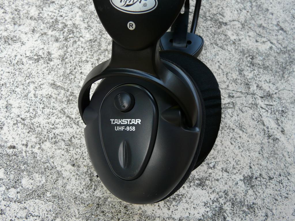

В полевых испытаниях (после модификацииMy Webpage) наушники TAKSTAR UHF-958 зарекомендовали себя с положительной стороны!
Один раз настроив наушники на канал передатчика блока ХР, ни разу подстраивать их не приходилось! Никаких сдвигов и плавания частоты не наблюдалось.
Отлично работают на пальчиковых (мини)аккумуляторах.
Озвучка по сигналам очень хорошая и чёткая (как для меня, так даже лучше чем в родных)!
Одним словом наушники зачётные!

Как я понял, купить наушники за две тысячи,отпаять два резистора и китайские наушники будут работать не хуже родных французких беспроводных? Я имею в виду м/д gmaxx2?
ночькоп
post Aug 29 2013, 18:08
Создана #68
Сообщений: 194
Зарегистрирован: 15-July 11
Пользователь №: 31,966
Металлоискатель: X-Terra 705
QUOTE(сегей @ Aug 28 2013, 18:42)
Да, именно так, но выпаивать не обязательно, потому, что для этого нужно снимать плату.
Для этого достаточно откусить резисторы с лицевой стороны, во избежание при разборе чего нибудь оборвать или сломать.
Получается замена наушникам WS3.
Наушники будут работать со всеми МД ХР за исключением ДЭУСа

Заказал на ревью Takstar UHF-958.Спасибо за совет.Забыл спросить,
чтобы использовать беспроводные наушники, ставят заглущку на вход для наушников в блок м/д,{заглушка идет в комплекте с наушниками},то как быть в случае с такстаром?

Я вставлял вместо заглушки обычный джек.

Согласен. Можно и из дерева, разницы нет. Я просто не заморачивался, так как брал прибор у товарища, для экспериментов с наушниками и тестов в поле. А почему они не должны работать с вставленным джеком? Собственно, главное разомкнуть контакт.
