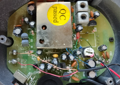

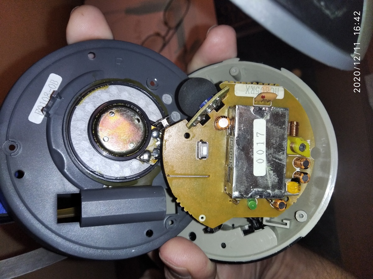

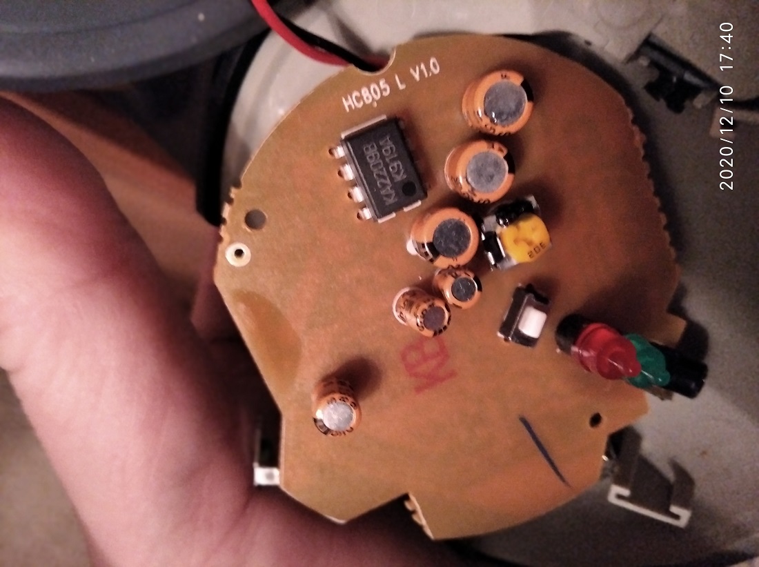

Вопрос к уважаемому сообществу, знакомому с радиолюбительством не по наслышке! На руках две пары беспроводных наушников Филипс, примерно одного времени выпуска, самое начало 2000 - х, думаю. Это радио наушники, работающие в диапазоне данных мд, что в этой теме. Сразу скажу, что как приемники сигнала от своих станций, обе пары работают без вопросов. Причём обе пары также работают без вопросов и от любой одной своей станции на выбор, а не только каждые от своей. У одной пары настройка через крутилку, у другой пары кнопочным тумблером. Далее, одна из этих пар без особых вопросов работает с мд, как есть без доработок. Другая ни за что этого делать не хочет. Я попробовал разобрать эту пару, фото ниже выкладываю, попробовал регулировать два подстроечника, что находятся на плате, на которой и находится, судя по всему, приемник. Это не дало ровно ничего, хотя пробовал много разных положений, сигнал от мд не появлялся совсем. Появился он только тогда, когда одновременно с мд, была включена станция. Его нельзя было назвать удобоваримым для восприятия, но сигнал был именно от целей, но с помехами и большим шумом. Выключил станцию и сигнал пропал. И ещё, в отсутствие сигнала у этой второй пары, также нет вообще никакого высокочастотного шума помех, который есть при включении первой пары. Напомню, что первая пара работает без всяких вопросов с мд напрямую. Ниже фото, как обеих станций для сравнения данных, так и фото платы с двух сторон неработающих с мд, наушников. Также на всякий случай, фото второй платы этих же наушников с двух сторон, той, которая находится в другой части, где расположено включение и гнездо зарядки.
Можно ли что - то исправить в данной ситуации. На моём не профессиональном уровне я могу заключить, что либо упорно сигнал от мд не попадает в приемник, когда нажимаешь тумблер, либо вообще сигнал от мд слаб для восприятия наушниками, иначе как объяснить, что нет даже шума?
Сообщение отредактировано All-searching: Dec 10 2020, 18:47

Фото платы неработающих с мд, наушников. Платы, которая находится в той части наушников, где находится кнопочный тумблер подбора частоты.
Как раз два подстроечника на втором фото и пробовал регулировать.

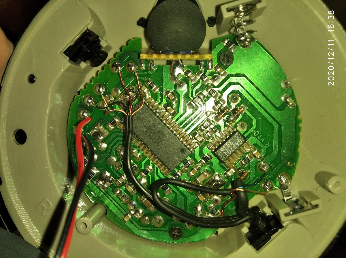

Фото второй платы этих наушников, которая находится в части, где включение наушников и гнездо подзярядки.

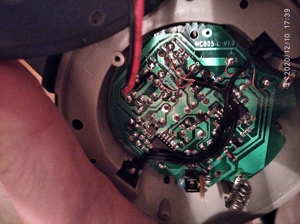

По аналогии с обсуждавшимися здесь такстарами, как мне определить какое перекусить сопротивление, чтобы поднять мощность входного сигнала?
И фото обратной стороны платы, где приемник.

Благодаря неоценимой помощи уважаемого Morcia похоже, что удалось побороть проблему. Было крайне интересно и я бы добавил, захватывающе искать пути решения, но, как часто бывает, что просто, то и гениально!
