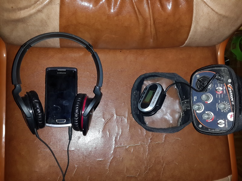

post Dec 16 2013, 15:24
Создана #194
Сообщений: 377
Пользователь №: 37,171
Репутация: 82 кг
Всем привет! Сегодня для беспроводной связи приспособил обычный FM-модулятор за 300 рублей. Правда для этого знакомый телемастер впаял на вход модулятора сопротивление эквивалентное сопротивлению наушников, и о чудо всё заработало. Сигнал принимаю на приёмник сотового телефона в FM диапазоне К сотовому можно цеплять любые уши. Сигнал идёт стабильно, нюансы звучания надо проверять в поле. Знакомый сказал, что можно приспособить любой автомобильный модулятор. Неплохая альтернатива фирменным ушам которые стоят 4-5тр а по сути являются простым приёмником с ушами.
Сообщение отредактировано yarin: Dec 16 2013, 16:09

QUOTE(yarin @ Dec 16 2013, 16:24)
Ну я понимаю,любой другой прибор,но зачем прилаживать передатчик к ХР. 17.gif Он же, уже встроен.Приемник и в путь!

yarin
post Dec 16 2013, 20:28
Создана #199
Сообщений: 377
Репутация: 82 кг
QUOTE(fear @ Dec 16 2013, 16:53)
Дело в том, что встроенный передатчик работает на частоте 433мгц, найти приёмник с такой частотой проблематично. А тот на который вы даёте ссылку втрое дороже модулятора либо выписывать надо откуда-то из Китая. Модулятор же можно взять в любом магазине торгующем электроникой и не заморачиваться с пересылом.
Нарушай закон подлости помогай людям
roma_lyk
post Dec 22 2013, 14:02
Создана #200
Сообщений: 67
Зарегистрирован: 19-August 13
Пользователь №: 59,317
Подскажите, а Ваш FM модулятор на частоте FM транслирует? как то частоту выбираете?
QUOTE(yarin @ Dec 16 2013, 15:24)
