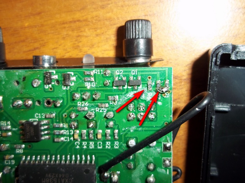

Здравствуйте.Пришли наушники TAKSTAR. Откусил два резистора, лампочка горит стабильно зеленым, фоновый шум- крутил,вертел и.....ничего, что делать?
Завтра тоже забираю с почты , я так понимаю мы заказывали у одного продавца и наушники той же модефикации . Как бы не получилась - такая же история ((( Вы плату сравнивали с представленной в теме ....такая же ? Там переходник вставляют в гнездо стандартных наушников ---- может там в гнезде происходит перемыкание и начинает работать фм передатчик ? Не пробывали вставить туда миниджек ?
Может нужно было начать с откусывания сначала одного сопротивления ? Хрен поймёшь этих китайцев что они там напаять могли ....может не чего и откусывать уже не надо было .

С самого начала, когда еще резисторы были на месте, небыло никаких сигналов, ни тихих, ни слабых. Лампочка горела красным. Один шум.
Откусил два резистора, все тоже самое, только лампочка горит зеленым.

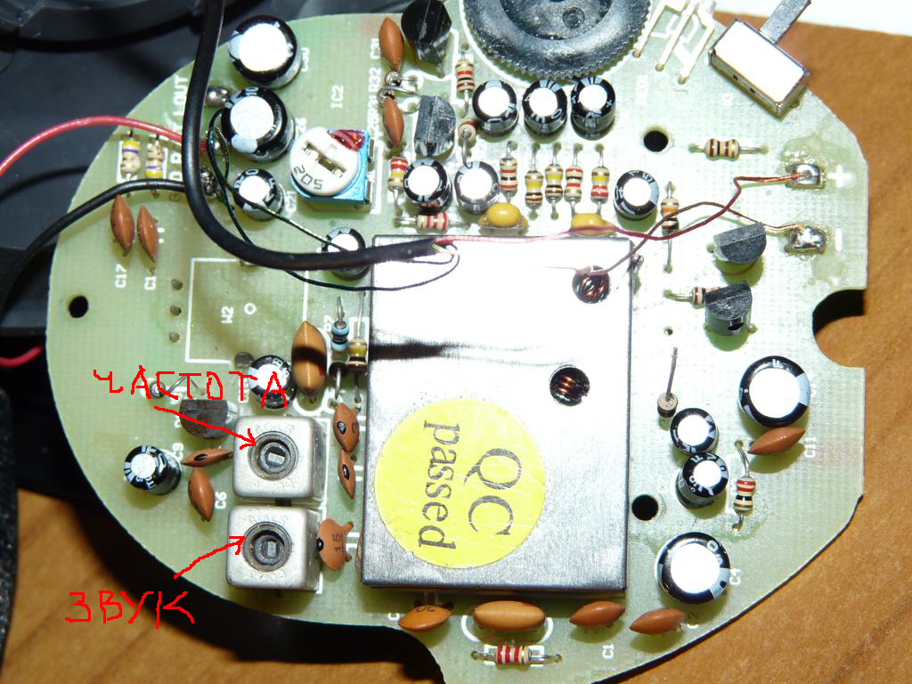

После того,как убрали резисторы нужно подстроить катушку(отвертку сделать из зубочистки).

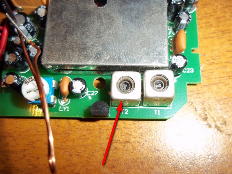

Мне то же сегодня пришла посылка.Переделка прошла идеально.все работает четко.
Рассказываю,может кому пригодится.
1.Разбираем- снимаем крепление на ремень,под ним спрятан саморез.
2.На плате убираем два резистора.
3.Настройку частоты устанавливаем в среднее положение и настраиваем контур (отверточка из зубочистки или пластика)до появления четкого звука.

Крутил указанный контур.фоновый шум становится только тише,но сигнал не проявляется.Покрутил даже еще одну тот же самый эффект.
Может сначала надо было откусить один резистор?

Полярность есть,но это дело третье.Шипит ,значит работает,сначала нужно настроится на передатчик.

Вопрос такой, вы включили один из каналов на блоке прибора, перед тем, как крутить фильтры? Заглушку или переходник вставили в гнездо наушников?
Второе, разницы не будет при ошибке припайки проводов динамика.
По фильтрам, их нельзя крутить металической отвёрткой, а только пластиковой, тем более, что они нормально отстроены, это первое, второе, один из фильтров должен был быть немного вкручен в низ, но не до конца и его не нужно было трогать (он ближе к краю платы и отвечает за звук), фильтр подстройки канал, при условии, что у вас всё было включено на приборе, стоит дальше от края платы и его нужно подстраивать очень аккуратно, доли поворота вокруг оси.

Ну вот ...они у меня на ушах ))) Сама делать ничего не стала - не женское дело шурупики крутить и откусывать махонькие резисторы .Муж приступил под моим пристальным контролем )))
Целый час ушёл на одну процедуру .....это поиск подходящей маленькой отвёртки .....запулил он часовые отверточки в кейс с минидрелькой - за что был немного поруган за рассеянность ..Ну и я тоже узнала о себе много нового и интересного )))
Всё сделали как по инструкции - вскрыли тихонько , откусили два резистора , завинтили всё назад . Переходник в гнездо наушников ....нижний канал включили ...и о чудо ... всё работает и громко , на верхнем канале тоже . Проверяли сначала без вмешательства в плату---работало ...но очень тихо .

Забыл про переключение канала на блоке, в результате сбил все настройки.То что настроил сам,слишком высокочастотно и сухо.Как теперь востановить родные?Спасибо.

С начала нужно добавить немного звука, потом фильтром отрсроить приёмник так, чтобы настройка брала оба канала, после чего опять нужно подсраивать звуковым фильтром.
Сразу всё идеально отстроить не получится, процедуру нужно повторять если что.
