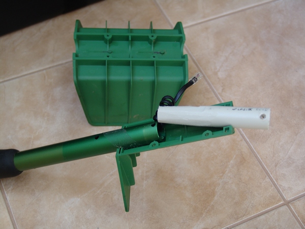

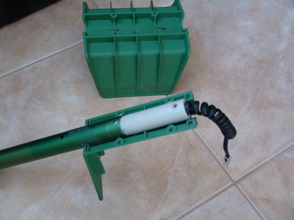

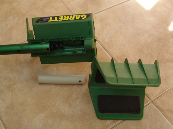

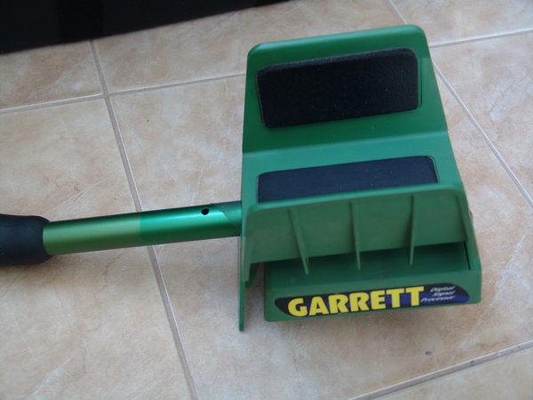

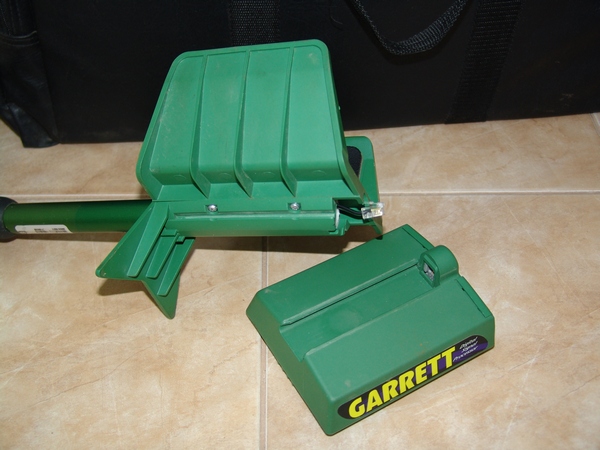

Удлинил-таки себе подлокотник. Просто перекинуть на последнюю дырочку не решился - уж очень она близка к краю, всего три милиметра, вдруг обломится?! Действовал так.
1. Взял оставшийся от замены сантехнических труб кусочек пластиковой трубки (вес порядка 30 грамм), отмерил, отрезал.
2. Просверлил два отверстия - сверху и снизу - диаметром 5 мм под шпеньки крепления зелёных накладок.
3. С другой стороны отмерил и обточил трубку болгаркой - диаметр пластиковой трубки не позволяет ей войти в металлическую без обточки.
4. Протащил электрический провод через пластиковую, вставил её на место - в металлическую, зафиксировал - прикрепил к обеим трубкам снизу накладку, вогнав её шпеньки в отверстия в трубках.
5. Наложил подлокотник сверху, смонтировал четырьмя штатными саморезами.
6. Установил на место батарейный блок, предварительно защёлкнув штекер электрошнура в клемму.
7. Примерил - подлокотник теперь натуральный "подлокотник", то есть, в точности под локтем.
Слава вечнозелёному!
P.S. И обратите внимание - на освободившейся части подлокотной штанги теперь появились два отверстия, которые могут пригодиться для вывода проводов, если я захочу заменить батарейный отсек на работу от аккумуляторной батареи от компьютерного ИБП.
Если решу работать с ней, - залью перед монтажом снаружи трубки клеем, как и было.
P.P.S. Движок форума почему-то поменял местами 1-ю и 2-ю картинки.
