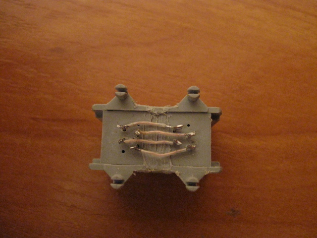

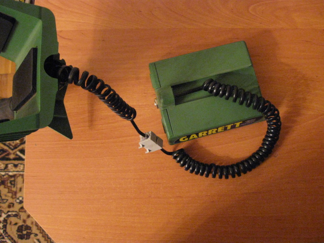

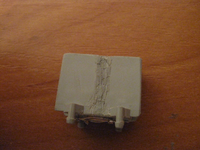

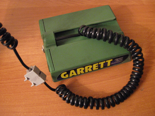

Как увеличить длинну провода питания?
Берём две разетки TJ8-4P4C, откусываем ненужные части, соединяем спинками, пролуживаем пояльником совсех сторон, припаевыем проводки МГТФ (должно быть 4шт. на питание 12В-2, на динамик-2), место пайки с проводками заливаем термоклеем. Переходник готов, смело присоединяем второй телефонный провод к переходнику, а блок повесить на ремень.
