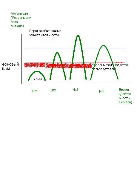

Для большей наглядности попробую нарисовать график из которого видно что
Сигнал №1 не будет отображен прибором так как мал и не достиг порога срабатывания.
Сигнал №2 не будет отображен прибором так как амплитуда сигнала была увеличена на ширину фонового сигнала но не достигла порога срабатывания.
Сигнал № 3 будет отображен прибором так как его амплитуда достигла и была выше порога срабатывания (Звук колокольчик)
Сигнал № 4 Вот это ИНТЕРЕСНО!!!!
если бы не было фонового увеличения амплитуды сигнала то.... прибор бы не отобразил сигнал....
а так как с фоном амплитуда сигнала достаточная для срабатывания то прибор ОТОБРАЖАЕТ сигнал (звук высокий но не монетный)
Поэтому сигналов с фоном будет больше и БОЛЬШЕ БУДЕТ НАХОДОК!!!!!!
Сообщение отредактировано Барахлюш: Jan 14 2010, 06:47

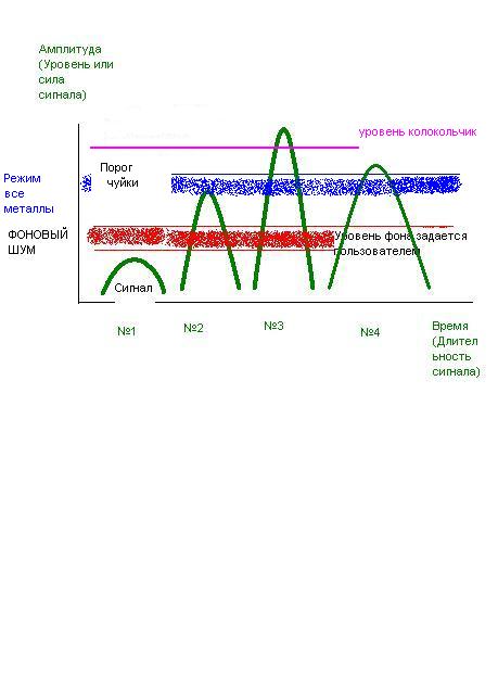

Теперь мы в плотную подошли к теме Чувствительность
Она же чуйка (не долина) , нюх, слух, чутье.....
Устанавливаемый пользователем порог чувствительности от 1 до 12 определяет
смещение линии чуйки в верх или низ на графике... а на практике увеличивает количество срабатывание МД на разные сигналы .
Одни сигналы будут явно монетные Силнал № 3 .... другие не монетные Сигналы №№ 2 и 4. И в результате при увеличении чувствительности вы копать будете не 1 сигнал , а три №1 пятак сибирский 12.gif , № 2 полушка сибирская www.gif , №4 1/4 серебром pioneer.gif
Вы спросите а как же мы нашли №2 полушку то сибирскую ohmy.gif ??????????
А вот так.... мы включаем режим : АЛЛ МЕТАЛЛ и все достАЛЛ !!!!!
Девствительно режим олл металл (все металлы) размазывает полосу срабатывания прибора на обект и на практике вы слшите гораздо больше сигналов чем в четкой установке порога срабатывания чувствительности ZERO.......
многие и я не исключение понимают как сложно работать на Всех металлах.... но вопрос вы то чего от поиска ждете..... веселых пьяных, здоровых, непринужденных прогулок на природе (типа бега трусцой по парку)?????
Или вы говорите себе я хочу быть профи и мля зарываетесь в землю по пояс... в дождь, снег, грязь, клещи, комары, колхозники, конкуренты!!!!!!
И выходите довольным победителем......!!!!!!!!!!!!!!!!!!!!!!!
Ну на то мы и мужики!!!!!!!!!!!
Догоним и перегоним ВСЕ и ВСЯ!!!!

На практике чувствительность ставим в максимум то есть на 12 и работаем......
если возникают ложные срабатывания то чуть уменьшаем чуйку.... ну а если работать с регулировками фона уже ну как веселее......
