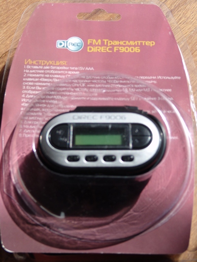

QUOTE(Сеня @ Mar 31 2010, 21:28)
Причем на любом МД! На гарике 2 года пользую! Не ведитесь на БЛЮТУС. Тормоз сигнала! А на трансмиттере все ОК! Только частоту пониже!
Также не поведитесь вот на такую модельку:
Полная лажуха. Через пару дней сдал и приобрёл уже описанный Ритмикс 900. Претензии есть, но в целом вполне нормально с GTI 2500.
