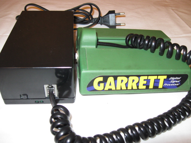

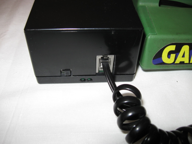

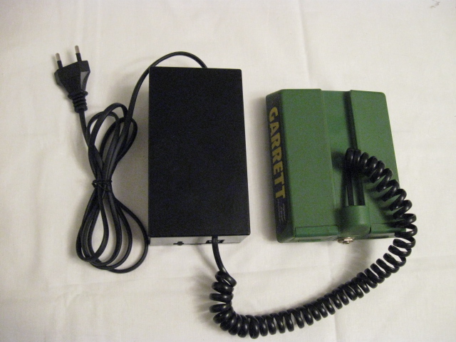

Отписывался тут на счет трансмиттера - так вот заметил, что с высокой частотой звук мд искажается, даже расстроился был, думал не подойдет, потом поставил частоту фм пониже - в моем случае (было 107, поставил 80)и стало все ок.
Это для тех, кто тоже захочет себе такой удобство при поиске.
Трансметтер поставил сбоку напротив от себя под подлокотником, закрепил 2-мя резинками от денег. удобно и снимать просто и держится крепко.

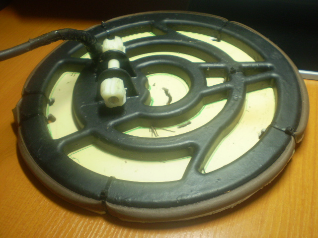

И защиту на катуху проверил,на ребро катухи наклеил уплотнитель дверной,реально глюков от боковых ударов практически нет smile79.gif

И в зависимости от времени заряда ( перед выездом) выставляем ток заряда.
5 Всю эту схему укладываем в обыкновенную мыльницу (если корпус окончательно испорчен) и закрепляем кишки внутри мыльницы. (В мыльнице делаем отверстия для вентиляции и хвостов).
6 Из мыльницы выводим два хвоста ... один в 220 вольт. Второй с разъемом под зарядник в Блоке питания на Гаррет 2500 (обыкновенный телефонный).
7 Можно вообще вывести из зарядного шнур с разъемом телефонного питания.
И тогда когда надо весь блок зарядить втыкаете это хвостик, а когда надо зарядить отдельные АКБ то в штатные разъемы зарядного.
И время заряда уменьшится до 7-5 часов.
И вот чудо все работает и заряжает!!!!!!
Постскриптум: Чем меньше ток заряда тем качественнее заряд (более полный).
Вот Вам и готовый зарядник для GTI-2500 где КИШКИ И ХВОСТЫ lol.gif впендюрены уже в нормальное ТЕЛО и ток зарядки там нормальный, мыльные пузыри не попрут.
Подрбности зарядника для GTI-2500 будет в новой теме! Позже....
Барахлюш, читал твоё описание, почти всё так (в мелочи не будем углублятся), понравилось! От смеха, чуть со стула не упал cheesy.gif 10баллов из 10

PitonPiton
От всего коллектива просим Вас , при выкладке данного блока питания отписаться в данной теме и дать ссылку на подробное описание.
