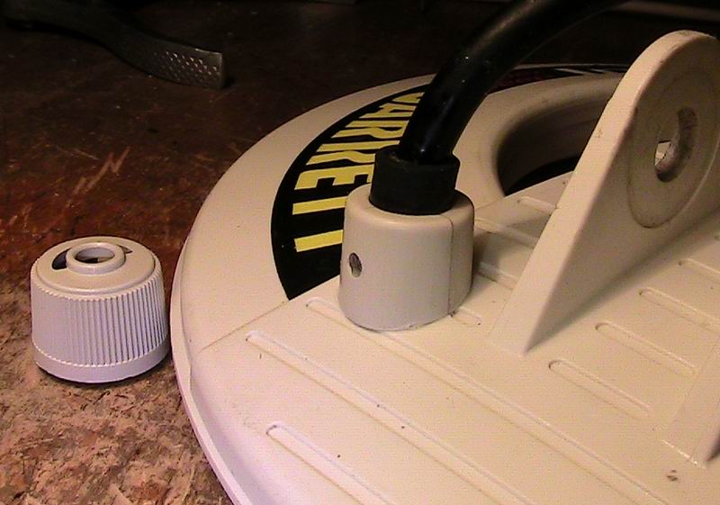

Надо сказать, что вывод кабеля на гарреттовских катушках сделан на редкость примитивно. Так и кажется, что кабель сейчас оттуда просто вывалиться. Да с сам кабель не ахти. При +5 уже окончательно дубеет. Сегодня в очередной раз глянул на это безобразие и решил чуток подправить. Взял ручку регулятора от разобранного когда-то монитора, чуть поменьше той, что на фото, обточил рёбра, чтобы не забивались грязью, распилил пополам, и на супер клей. Через дырочку закачал силикон. Надеюсь, что сразу не отвалиться. 18.gif 17.gif

QUOTE(ViKiTi @ Mar 19 2010, 21:48)
Привет,
Надо сказать, что вывод кабеля на гарреттовских катушках сделан на редкость примитивно.....
С чего вы взяли это?
Ни у одного пользователя за 3-4 года он не вывалился. Если же шаловливые ручки не залезли и не оторвали провод.
Шнур становится тверже при +5 .....
Так это свойства пластмасс. Вы в + 5 куртку надеваете и перестаете ходить в одной футболке.
Силиконовые провода конечно бы не помешали , но они тогда резаться и рваться будут (хотя спорно, на счет резаться и рваться). Тут пластмасса потверже чем силикон, по крепче.
Прибор рассчитан на пользование в весенне летний период.
Ваше приспособление действительно нужное устройство.
Но не для того что бы защитить вывод кабеля из катушки.
Ваша удлиненная защита кабеля нужна для того , что бы сместить место частых перегибов провода от непосредственной близости к корпусу катушки.
В случае обрыва провода при перегибах у катушки (на катушках с черным залитым корпусом) фактическая замена провода или устранение неисправности будет очень осложнена в виду не разборности катушек в черном корпусе (там все залито компаундом).
Катушки в белых корпусах видел разобранными и не видел , что бы их заливали на заводе.
Поэтому катушки в белом корпусе легче и более ремонто пригодны.
Пользователи МД 2500 рекомендуют на место вывода кабеля надевать и крепить какой либо удлинитель в виде трубки или укрепляя вывод подматывают изолентой.
Все это делается для следующих целей:
1 Дополнительная герметизация выхода кабеля из катушки.
2 Усиление кабеля в месте возможного разрыва
3 Улучшения ремонто пригодности
Смотри страницы 9 и 12 в данной теме.
За творческий подход в деле освоения Гарретта 2500
выражаю вам своё уважение!!!
Сообщение отредактировано Барахлюш: Mar 20 2010, 07:49

QUOTE(Барахлюш @ Mar 20 2010, 13:02)
..... удлиненная защита кабеля нужна для того , что бы сместить место частых перегибов провода от непосредственной близости к корпусу катушки.....
Ну да, это и было основной целью

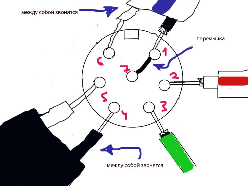

ребят такой вопрос - у меня гта 550 с катухой дд 10 на 14. она к гти 2500 подойдёт или там разёмы разные - так сказать мысль на персективу dry.gif
если ты не услышал сигнал - это не значит что его не было
b d
post Mar 21 2010, 01:18
Создана #627
Сообщений: 1,087
Зарегистрирован: 5-January 10
Пользователь №: 14,253
Репутация: 57 кг
QUOTE(pahka vytka @ Mar 20 2010, 23:43)
К 2500 не подойтет, разъемы разные, у вас 5 отверстий, у гти2500 их 7, хотя штекер поменять можно. Распайка у меня есть по цвету, цвет проводов должен совпадать.

QUOTE(b d @ Mar 21 2010, 02:32)
если цвет проводов и внутрнности катухи совпадают - то торетически возможно сделать переходник ? 17.gif

QUOTE(pahka vytka @ Mar 21 2010, 11:05)
Да но не мешало бы еще и сопротивление померить между аналогичными парами проводов. Так как кто их пиндосов знает , возьмут и сделают катухи не меняемыми!

QUOTE(Барахлюш @ Mar 21 2010, 09:56)
там ведь в катухе вроде как плата встроена - будет ли измерение сопротивления адекватным . но попробовать сравнить можно посмотрю.

QUOTE(pahka vytka @ Mar 21 2010, 10:33)
померял сопротивление гташной катухи 10 на 14 простеньким тестером получились такие результаты. может кто посмотрит на своей гтишной 10 на 14 есть ли что общее

QUOTE(pahka vytka @ Mar 21 2010, 18:21)
сопр. между 1-7-6 кронтактом 0,02
между 4-5 контактом 0,06
между остальными контактами единица
режим 2к Ом (как и у вас)
(дополнительно в режиме прозвона 1-7-6 контакты 0,04;
4-5 контакты 0,08)
Дополнительно бонусом мини схема распайки с указанием цвета проводов.
Сообщение отредактировано b d: Mar 22 2010, 01:34

Здравствуйте.
Спасибо , Дима. Не сомневался в тебе! Все ясно.
Вопрос еще...
при разборе штекера.... металлической оплетки (экранировки) шнура не было (у меня нет)?
