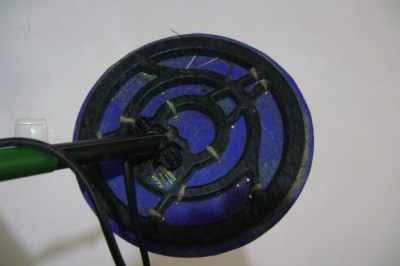

В интернете нашел..... считаю также разумно!
владимир иванов
привет всем! вот моя защита катухи..берёш 30л. канистру из под моторного масла ножницами по металлу вырезаеш круг на 1.5 2см.больше катухи,накладываем с верху катуху и сверлим дырки по желанию(у меня 10) и крепим пластиковыми стяжками(в любом строймагазине продаются) на двух приборах такая штука 2года,супер тока иногда стяжки протираются,,сколов нет...

QUOTE(Барахлюш @ Mar 6 2010, 21:39)
владимир иванов
поля по бокам немного больше сделать и промышелнным феном загнуть, вот защита и получится.
