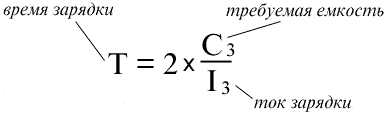

Привет, коллеги!
Продолжил создание альтернативного АКБ для Гарретт 2500.
Сегодня приобрел вот такой же АКБ. 12 вольт 4,5 а/ч. Долговечность: 3 - 5 лет. Габариты: 102х90х70 мм. Вес: 1.6 кг.
Обошелся мне , через знакомых в 400 руб.
Теперь осталось найти витой шнур питания.
В жизни оказалось , что данный АКБ достаточно тяжелый. Если его на пояс повесить .... то штаны можно потерять lol.gif
Поэтому придется покупать какую нибудь китайскую сумочку через плечо для возможности работы (примерно 200 руб). Или старый подсумок от противогаза можно использовать или подсумок от фляжки-баклажки.
Заряжается обычным автомобильным зарядным.
Если автомат-зарядное - просто цепляем. До падения тока заряда.
Если регулируемое зарядное - выставляем ток заряда 1/10 от емкости АКБ.
Время заряда определяется по формуле приведенной ниже.
На ночь поставим при токе заряда 1 ампер - на утро или взорвется podmig.gif или зарядится pioneer.gif
Внимание данную формулу применяем при необходимости полной зарядки до 4,5 а/ч АКБ.
Если АКБ разряжен на половину то и время заряда уменьшаем на половину.
При автоматическом зарядном считать ничего не надо, сам отключится, или понизит ток. Смело на ночь ставим.
Как пишет Камен -СС на месяц можно забыть про подзаряд. А так как можно заряжать от генератора машины .... пока едешь на объект.... то вообще классно!
Спасибо товарищ Камен-СС
