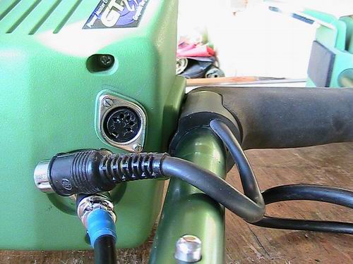

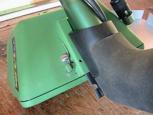

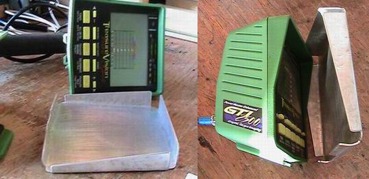

Все проведенные манипуляции надеюсь, достаточно хорошо видны на фото.
Вариант не оптимальный, есть гораздо интереснее. Если что, могу поделиться идеями.

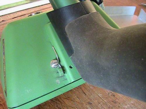

Несколько замечаний.

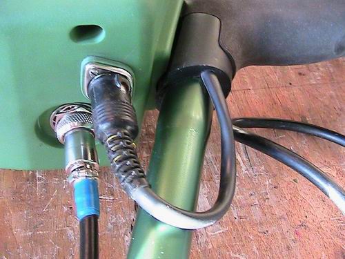

Перед тем, как выворачивать резиновую накладку, смажьте её маслом, хотя бы растительным. Легче выворачивать и заворачивать обратно и меньше риск порвать.
Выведенному наружу проводу обязательно нужна дополнительная изоляция, иначе будет болтаться и очень быстро перетрётся в месте выхода из рукоятки.
Разъём самый простой, 5-ти пиновый- такие стояли на всей бытовой радиотехнике советского производства, начиная с конца 60-х годов прошлого столетия. Сначала 3-х пиновые- моно, потом 5-ти- стерео. Питание разнесено на крайние. гнёзда. Сейчас свободно продаётся. Надёжный контакт, хорошо держится. Вставляемая в корпус часть достаточно компактна и хорошо изолируется при помощи обыкновенного лака для ногтей. Тем же лаком можно изолировать места спайки, чтобы не возиться с кембриками и изолентой.
Обрезая часть провода с телефонной фишкой, особо не экономьте, чтобы потом не искать новый подлиннее.

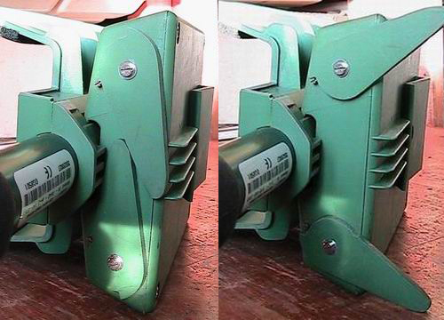

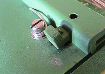

Теперь стопор для головы. Он конечно обязателен, только там надо ещё вкрутить сзади винтик, чтобы эта фитюлька не вылетала из паза.
Был вопрос о раздвижных ногах- вот один из вариантов
Стопор, новые ноги и подкладка под разъём, сделаны из остатков отпиленных ног и урезанного корыта для руки.
Отходил со всем этим прошлый сезон. По ощущениям, места в рюкзаке стало раз в сто больше. Опять же, исчезло беспокойство за экран.
Закрывашку правда так и не доделал. Пока просто приматываю киперкой.
Кстати, нижняя часть штанги тоже укорачивается сантиметра на 4 без всяких потерь. Только стопор надо переставить. Там можно подгадать так, чтобы когда в походном положении трубка надета на пластиковую часть штанги, стопор входил в дырочки.

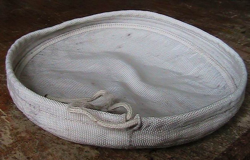

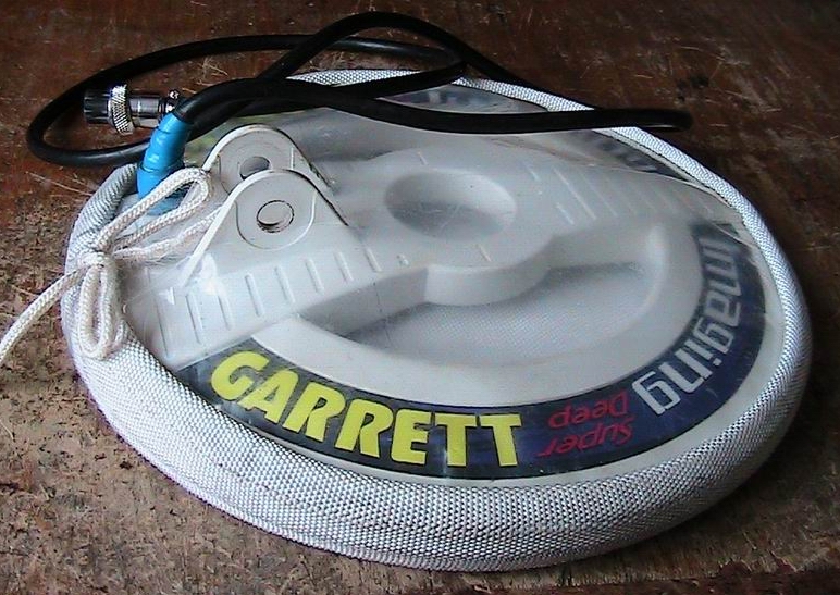

Выше шла речь о защите катушки с предложением сшить беретик на завязочках. Такой беретик был сшит сразу после приобретения прибора. Из толстого капрона и очень себя оправдал. Прошло три года, а катушка как новая- ни одной царапины. И удары хорошо смягчает- капрон раз в 7 толще изоленты.

ViKiTi что вам дало обрезание подлокотника?

Разъем альтернативного питания я сделал на боковой стороне головы (фото вывешу немного позже). Чтобы разъем не висел в низ и не разъединился случайно.
Вопрос: Этот шнур питания от штатных блока АКБ или это альтернативный АКБ?

На счет "черного беретика" для катушки... он у вас как "берет" или как мешок с завязками?
У меня предложение если вшить завязки внутри по центру "беретика" для катушки то не будет провисания материала в центре катушки и это "берет"-чехол не будет сползать!

1.От штатных акб, как я понял, все эти манипуляции проводились для того, чтобы снимался при переноске дисплейный блок и прибор был более компактный.

Еще скажу, что в заводском чехле плохо ходить в аллметалл - закрывается немного первое деление .на шкале дискриминации, буду переделывать чехол, чтобы видимая часть дисплея была больше, а то потеет он зараза.

Кабель родной. Там внутри его много.
Урезание подлокотника сделано только для повышения компактности.
И вообще, все изменения конструкции сделаны только для этого, без всякого спортивного интереса, фанатизма, и, в общем, достаточно лениво.

Весь беретик на фото. Капрон конечно малость провисает. Сантиметра на полтора в центре, но никаких неудобств это не доставляет. Даже если он мокрый. Он скользкий и ни за что не цепляется. Из непромокаемой ткани делать не стоит. Внутри будет лужа. А если сделать дырки для стока, то за них обязательно какя хрень да зацепиться.
Верх закрыт кружком из толстого полиэтилена. Можно конечно придумать тубус из тонкого капрона с затяжкой на шнурке, но лень. По началу надевал под беретик полиэтиленовый мешочек, но хватает на раз. Замучалсяся менять. Проще мусор вытряхнуть. Закрывашка из толстого полена себя вполне оправдывает, опять же, когда не видишь центр катушки, труднее её позиционировать

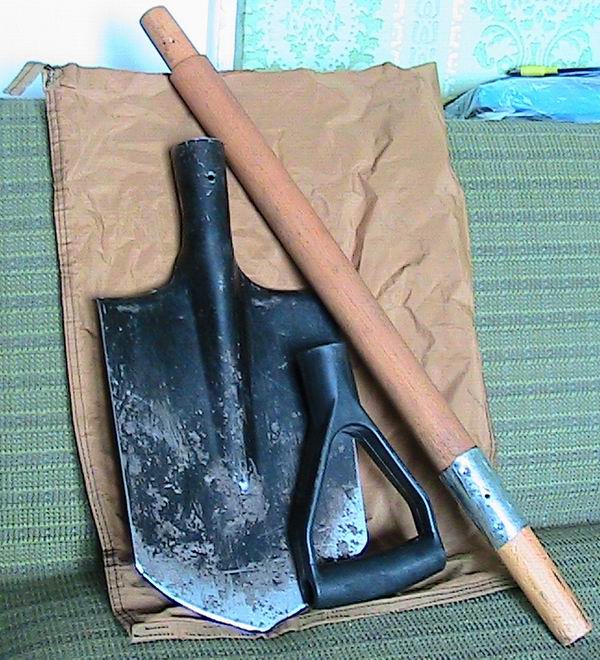

Лопата это уже дело привычки. И НЕ КОПАЙТЕ САПЁРКОЙ, если конечно этого не требуют обстоятельства.
По началу бегал с маленькой лопаткой, легко, даже петельку для неё на штаны пришил. Но подумайте, сколько времени тратиться на приседания. А сколько копов сапёркой приходиться на один коп нормальным штыком? А если у народа вокруг прёт? А Вы еле ковыряетесь.
Опять же большую лопату труднее забыть. Со мной такое было три раза. Последний раз около часа нарезал круги по пересечённой местности, пытаясь вспомнить, где оставил.
После этого купил нормальный штык, немного подрезал и очень доволен. В собранном состоянии общая длинна 95 см. Ширина штыка внизу-18см., вверху-19см. длинна- 26см., это в чистоте- без хвостовой части.
А в качестве вспомогательного инструмента- хороший крепкий широкий нож.
А можно просто взять металлическую пластину примерно 25 на 4,5-5 см., и 4-5 мм толщиной, немножко закруглить края, с одной стороны пару накладок - ручка, с другой заточка по всему периметру. Острый нос вовсе не обязателен. Такая штука в отличии от ножа, не ломается. Может тяжеловато, но зато надёжно.
Вообще, это всё к слову, потому что лопаты- отдельная тема. Знакомый в прошлом сезоне сломал титановую за 4 штуки.
Присоединенное изображениеПрисоединенное изображение[attachmentid=127188]
Присоединенное изображение[attachmentid=127190]Присоединенное изображение

Извиняюсь по прошлому тексту, малость затупил.
Провод конечно от штатного блока питания.
Другое к сожалению не подключить, так как динамик идёт через тот же разъём, разве что пустить питание с дополнительного аккумулятора через штатный блок, сделав на нём разъём.
Ну и железяка копательная длинной не 25 а 30сантиметров.

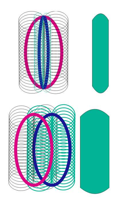

попробуем начертить диаграммы направленности.....
Вот что я увидел после сравнения диаграмм направленности :
1 Детеч может глубже (чем ДД) брать это обосновано....
2 Детеч увеличивает захват (чем ДД) это обосновано....
3 Детеч и ДД устойчивы к повышенной минерализации относительно МОНО.
Но Детеч при увеличенном захвате так же и мусора захватывает... больше чем ДД.
Идентификация объекта у Детеч лучше чем у ДД , так как площадь обнаружения шире.
ДД более избирательна к целям , чем Детеч.
Сообщение отредактировано Барахлюш: Feb 24 2010, 10:59
Захват увеличивается по сравнение с моно - сканируется вся длина, для чего я рисовал диаграмы с моно и дд катушки? посмотри еще раз и будет понятно
Нельзя сравнивать детеч и дд получается сравниваем марку с катушкой, тоже самое говорить, что ваз лучше 2106.
Вот так это нужно понимать
1 ДД катушка может глубже чем моно брать это обосновано....
2 ДД увеличивает захват по сравнению с моно это обосновано....
3 ДД более устойчива к повышенной минерализации относительно МОНО.
Идентификация объекта у ДД катушки лучше чем у моно, так как площадь обнаружения шире.
ДД более избирательна к целям , чем моно.

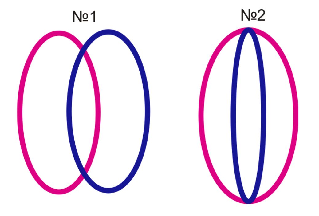

Минуточку, Дима....
тогда поясните пожалуйста ...
я привел две схемы расположения обмоток на катушках...
и видна разница!
Одна внутри другой № 1
Две пересекающиеся катушки №2
Какая из них ДД? Тогда вторая как называется?
А так может таких катушек и нет в природе.
А ну ка песню нам пропой веселый ветер, веселый ветер ... Поля и горы ты обшарил все на свете ....

QUOTE(Барахлюш @ Feb 24 2010, 13:49)
Минуточку, Дима....
и видна разница!
ну тогда я полагаю сергей что катушка номер один это 10Х14 дд от гарретт
и катушка номер два это 10Х14 дд от фирмы детечь так?
И исходя из рисунков на них просто разнесены принимающая и передающая катушка как это виляет на ширину захвата я не знаю. если вы это нарисовали в результате теста личного тогда да, если вы это взяли с нета. тогда вспомните мой тест на то. как под катушкой видится предмет и как это же в интернете на всех сайтах рисуется.И если прирост будет то не большой и то по ширине, а нада она нам ширина, нам длина главное, по ширине туда сюда водим и так и просто выльется это в большее кол-во предметов попадающих под катушку.
