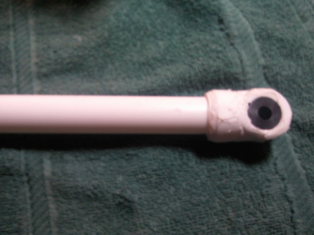

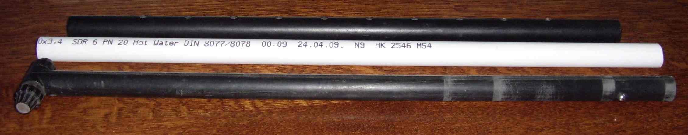

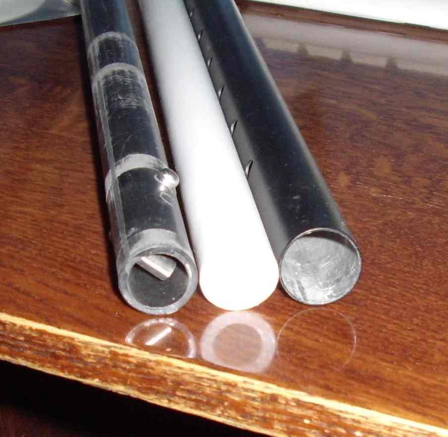

Тема ремонта Гарретт 2500 навеяна пользователем Владимир
Нижняя штанга легко заменима трубкой сантехнической полипропиленовой трубкой
диаметра 20

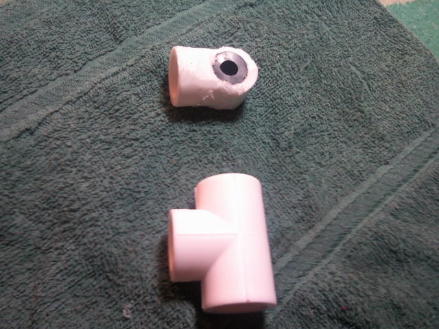

Тока тройник под болт припаять,

Вот и готова нижняя штанга ,припаял тройник,обточил на наждаке.НО что то нужно внутрь затолкать для жёсткости,как вариант запасной сойдёт и так.Себе заказал родные\жду блин два месяца\и стоят 1100 р . штука. 16.gif
