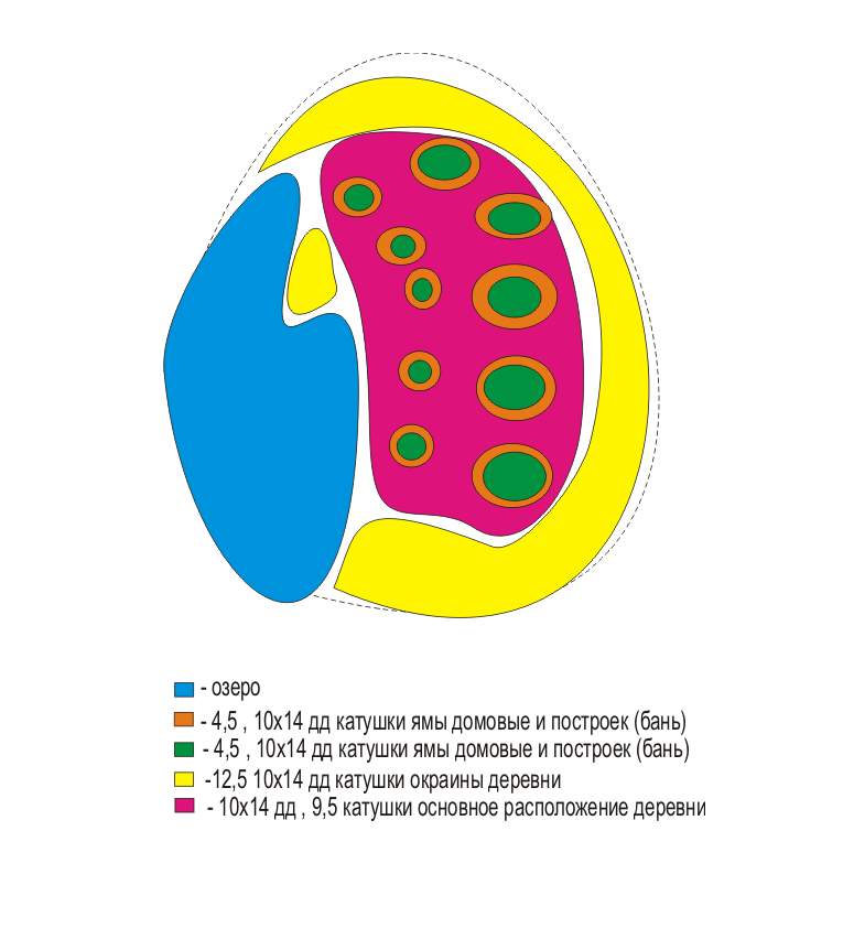

Проведенные нами тесты заставили и меня пересмотреть распределение катушек по использованию.
Все таки №1 10х14 ДД как основная №2 9,5 концентрическая как замена 10х14 (когда устанет рука или для работы в дурбенях сухостойных и высокой траве) №3 12,5 концентрическая глубинная на более чистых местах ( по археологии и окраины деревень) №4 4,5 моно для замусоренных участках и на вскрышках. Сейчас начерчу эскиз примерной работы но объекте старая деревня катушками Гарретт 2500... Эскиз плиз! Сообщение отредактировано Барахлюш: Feb 9 2010, 12:27 Вложенные эскизы изображений -------------------- А ну ка песню нам пропой веселый ветер, веселый ветер ... Поля и горы ты обшарил все на свете ....
