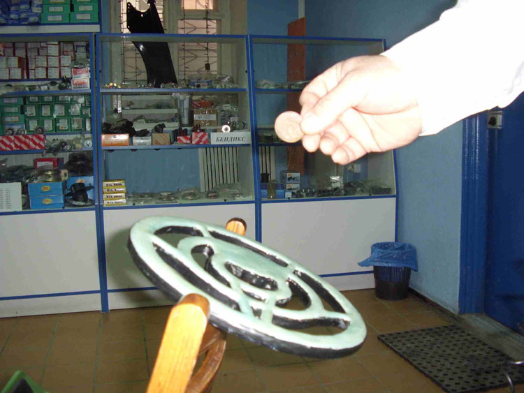

Вот так .... и не знаю с чего начать.....
Решил протестировать прибор Гарретт 2500 на влияние маскирующих сигналов на основной сигнал.
Технические условия теста:
1 Аккумуляторы полный заряд
2 Наушники
3 Измерения линейкой
4 На воздухе (смещая цель на разном удалении от катушки параллельно)
5 Режим ZERO
6 Фон 6,5
7 Частота 4
8 Чувствительность 7
9 Громкость 9
10 Бел тон ON
11 Бай левел ON
10 Имидж OFF
12 Говорилка OFF
13 Тон 4
14 Солт илиминэйшн OFF
15 Сурфейс элим OFF
И вот что вышло...
катушка 9,5
Цель 2 копейки Александра 2го
Помеха два железных хомута, оцинкованные.
