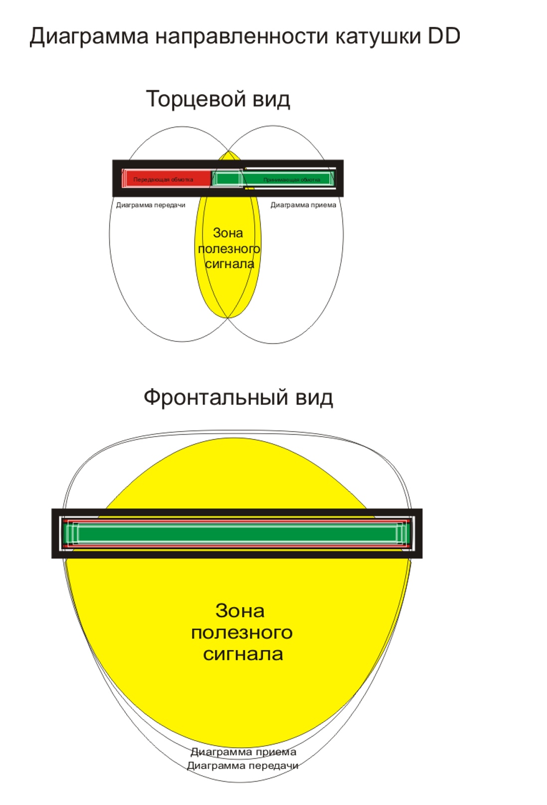

Прочел за сегодня всю тему так и не решил что купить Scorcher 5X10” для серии GTI (она ДД или нет ?) или PROformance Power DD 10 X 14”? Я так понимаю на этих катушках Imaging не показывает? Делема уже 3 месяца идет.
Мое мнение.... прав KOLDUN
Если работаешь по старине:
10х14 ДД Брать надо.... не смотря на ее размер и вес ....
работает более избирательно, за счет более узкой направленности и достаточной глубины обнаружения объектов.
5х10 ДД Брать надо.... так как сочетает в себе....высокую точность определения залегания объекта, а так же супер узкую направленность при одновременно достаточной ширине захвата .
Обе катушки нельзя противопоставлять одну другой..... Как и в прочем все остальные катушки. Каждая из них имеет свои плюсы и минусы.
(После опубликования результатов тестов вы это увидите).
10х14 - для постоянной работы на смешанных по засоренности полях.
5х10 - для локальной проработки участка поля.
Это как сравнивать Калаш и ПМ.....
То есть монеты найдены в обоих случаях.
То что возьмет 5х10, там не сможет работать 10х14.
То поле которое прочешешь с 10х14, с 5х10 чесать будешь год и не глубоко.
Так какую выбрать?
Обе!!!!!
Копи деньги.
Имидж на ДД не предусмотрен изначально. (по техническим причинам)
А вот как у меня получился рисунок диаграммы направленности катушки ДД.
И глубина обнаружения и фронтальный захвата напрямую зависит от размкра катушки......

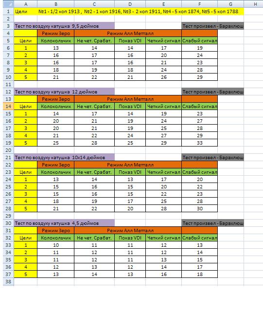

Хочу выслушать ваше мнение по поводу опубликования результатов теста.....
Желающих протестировать больше не заявляется......
Имеем реально три результата тестов, может вывесить их и закончить тестирование?
Ваше мнения мне не безразличны!
Итак??????????

Вот мои результаты. Повторюсь, что чувствительность стояля - 7

Здравствуйте, наконец то мы публикуем результаты тестов.

Данный тест проводил пользователь KAMEN-SS, за что ему благодарность!!!!!!!!!!1

Добрый вечер, уважаемые пользователи МД Гарретт 2500.
Обнародовав результаты тестов напоминаем, что тесты проводились на явно заниженных характеристиках прибора!!!!!!!!!!!
Целью данного теста было проведения сравнительных исследований на предмет
1 Различия в показаниях прибора одного типа (но разных экземпляров)
2 Сравнительные характеристики катушек используемых на данном МД
3 Ознакомление и обмен информацией среди пользователей МД
Считаю, что данные цели достигнуты.
Можем без хаотичных реплик характеризовать данные полученные в результате теста.

Всем кто принял участие в тесте БОЛЬШОЕ СПАСБО!!!!!!!!!!!!!!!!!!!!!!!
Итак, с вашего позволения...
Мои умозаключения....
Результаты выявили:
Все приборы определили цели.
(Приборы исправны и готовы к сезону поиска. Всем удачного поиска и интересных находок!!!!!)
Приборы показали достаточно стабильные результаты.
(Это хорошо, т.к. мы еще раз проверили свои МД на исправность. А так же извечная тема : У соседа прибор лучше чем у меня. Себя исчерпала. Два пользователя МД 2500 в одинаковых условиях !!!!!!!!! Все в руках профессионалов!!!!)
Приборы разных пользователей имеют незначительную разницу в глубине обнаружения цели.
(Значит производитель следит за качеством продукта и его регулировками)
На катушках разного типа получены различные данные.
(Требуют осмысления для пользователей, и определят выбор катушек укомплектования поисковика )
А ну ка песню нам пропой веселый ветер, веселый ветер ... Поля и горы ты обшарил все на свете ....
