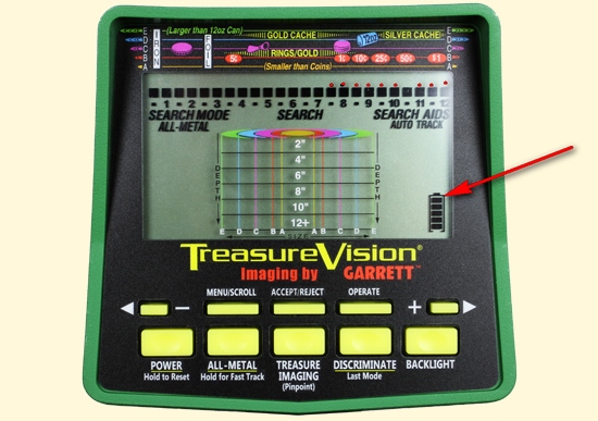

Вообщем не отображаются сегменты помеченые красным,на батарее не отображается сам контур(деления отображаются).Через минут 20 работы,начинаются ложные срабатывания.Хожу с ним только с глубинной насадкой.Уже и сушил и протирал,разбирал и протирал контакты.Ничего не помогает,визуально вроде все цело.
