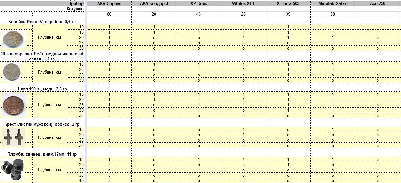

Часть таблицы

Сергей привет ! Сбрасывал на заводские, ставил другие режимы, на эти железки в дискриме нет чутья. Притом осколки от чугунков чует, а этот чугун как от шестеренок. А так крупный металл видит хорошо, правда сейчас от стерни наверное короткие похрюкивания.
Миша привет!!! Совсем запамятовал -Чугун обладает низкой электропроводностью -даже куски весом на 2-3 кг курсор находится слева на краю .... зависит от формы предмета ,завтра опробую мелочь из чугуна на своем потом отпишусь.

сегодня заходил smile.gif 13" не пользовал,но говорят что на всех приборах эти катушки показывают отличные реультаты smile.gif
