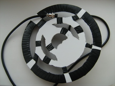

На всех форумах только и пишут, что Garrett 2500 устарел и тяжёлый…. Так что, пора списывать «зелёного»? А я, вот, только взял этот аппарат…. б/у, но в хорошем состоянии. До этого был Tesoro Silver uMAX, отходил несколько сезонов, и было много хороших находок. Аппарат надёжен и прост в обращении.(Кстати, очень советую для начинающих)
Захотелось аппарат посерьёзней и долго не мог решить какой взять. Garrett 2500 понравился мне, прежде всего, своей надёжностью, да и цена понравилась (18 тыс за аппарат «отходивший» всего 2 сезона). Сейчас разбираюсь с настройками, провожу дома «воздушные тесты» (zero:катин пятак - 34 см, all metall: катин пятак - 38 см, чуйка-10,5, катушка стандартная).
Хотелось бы узнать у «бывалых», а настолько ли объективно устарел (или плох) Garrett 2500 по отношению современных МД. На много ли он уступает по глубине и дискриму, например, семейству Minelab x-terra 505 или 705? А может у «зелёного ещё есть порох в пороховницах»?))))) Заранее признателен за исчерпывающие ответы. С уважением, новичок.

Добрый день.
По дискр. и глубине НЕ УСТУПАЕТ.А вот по надежности!!!Вы посмотрите,даже сдесь на сайте,что ремонтируют???Все вопросы где купить зап ч.,где отремонтировать Минелаб или еще кокой прибор,а про Гарика что то я не видел,холдеры лопаются,это да но он и с лопнувшими работает так же,штанга разбалтывается(нижняя)!!!!-это лечится простой покраской её(штанги).,так она у всех разбалтывается.Ходить с ним тяжело!!!!Тяжелый мол прибор-так это только здоровья прибавляет,Так что и минус (про вес)превращается в плюс.Да и тяжело только первые два -три выхода.потом привыкаешь,ну если ты конечно не 1.50 ростом и 60 кг весом.)))
P.S/ Ни чего личного...Все приборы хороши ,выбирай на вкус...и ВЕС))))

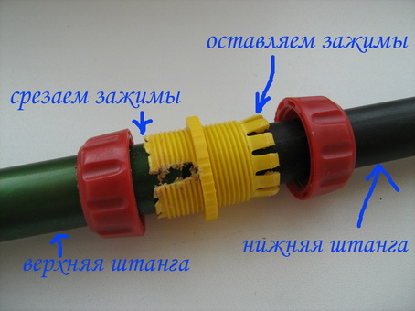

Здравствуйте. Спасибо за ответ, успокоили. Надеюсь, аппарат не подведёт. Штанги разбалтываются у всех МД, есть ещё один способ «вылечить», вернее предотвратить этот косяк (этот способ описан на этом форуме, я сделал также). Берётся цанга для соединения шланга (продаётся в магазинах «Всё для сада», 20 руб.) и соединяем штанги. (Смотрите фото).

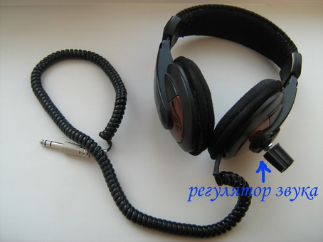

Буквально вчера сделал для МД наушники, оказалось совсем несложно и дёшево. За основу взял сломанные компьютерные наушники (новые стоят 200-300 руб). Я спросил друзей и мне принесли сразу несколько. У дешёвых наушников, как правило, быстро рвутся провода, а всё остальное в полном порядке. Для провода использовал витой трёх метровый телефонный провод, в сборе он около одного метра. Желательно, чтобы сопротивление у наушников было в пределах 100 ОМ, для этого впаял два сопротивления по 43 ОМ. В результате получил чуть больше 100 ОМ (+ сопротивление самих динамиков). Ну и регулятор громкости. У компьютерных наушников есть микрофон, его мы выкидываем, а на это место устанавливаем регулятор громкости (правда, пришлось приклеить небольшое пластмассовое колечко, см. фото). В результате получаем надёжные наушники для МД made in …..
