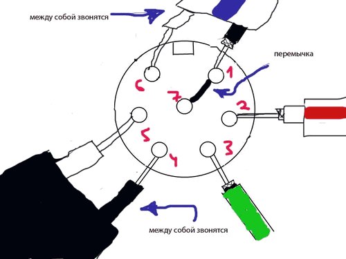

Вернулся к решению проблемы в контактах штекера, обсуждавшуюся здесь - http://www.reviewdetector.ru/index.php?sho...9&#entry1209069.
Если вкратце, то суть проблемы в том, что на третий-четвёртый сезон (у кого-то раньше, у кого-то позднее - в зависимости от частоты сборки-разборки) у Вечнозелёного слабеют зажимы "губок" в контактах штекера штатных катушек - не плотно прилегают к контактам "папы", выходящим из головы Гарри. Следствие этого - потеря функции отображения глубины-размера цели ("Search with Image" - вообще исчезает с дисплея) и/или беспорядочным сигналам при искрении от неплотного контакта. Советов в данном случае два. Первый - поджимать иголкой контакты в штекере, второй - при закручивании накидной гайки (по часовой стрелке) сам штекер поджимать против часовой. Это работает, но только как временная мера. Сезон на этом продержался, постоянно находясь в поисках таких штекеров во всех доступных магазинах и на радиорынках. Результат - "полный ноль". Пяти-пиновых - сколько угодно, даже старых СССР-овских, а вот семи-пиновых для Гарри - никто отродясь не видывал. Ни в сетевых магазинах инструментов - всяких "Чипах", "Профи", и прочих, ни даже в магазинах муз.инструментов и аппаратуры - как-никак штекер называется "7-пиновый микрофонный" - нет, не было и вряд ли будет. Пришлось, в конце концов обратиться к дядюшке Ляо. Недавно получил от него посылку с отличными штекерами. Повторю также схему распайки, предоставленную на стр.33 темы уважаемым bd.
