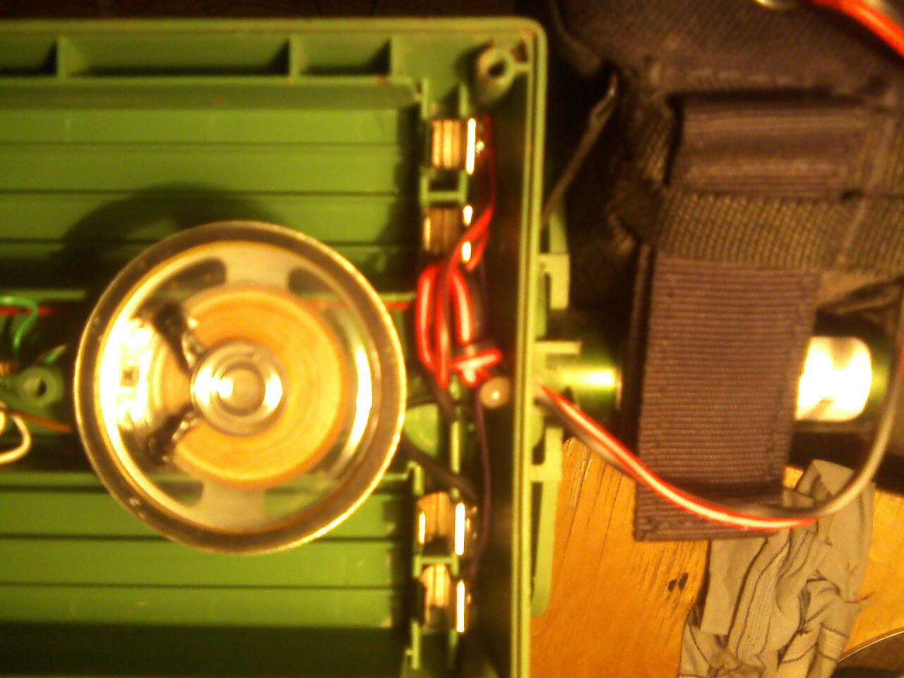

Приветсвую Вас - Братство Вечно Зелёного!!!
За окном глубокая ночь,моросящий дождь и конечно же - конец сезона.
Я мирно попиваю горячий чай и пишу эти строки, потому, что,
вот уже как два года отходил с Вечно Зелёным и хочу поделиться
своими предложениями и наработками, да и конечно спросить совета у бывалых...!
Мне бы хотелось описать проблему и решение, которое я предложил для нейтрализации оной!
Это конечно питание, или так сказать одна из вариаций на тему - "ОПЯТЬ СДОХЛИ БАТАРЕЙКИ",
ну и разумеется , что с этим делать..
И так, мой хороший друг (электронщик по образованию), в прошлом году,
после нашего совместного коп-тура в Хакасию мне предложил следующую идею !
Приладить к МД аккумулятор от пожарной сигнализации, я это сделал, но сея конструкция
получилась не очень удачной ввиду своего веса, а так, сама идея мне сильно понравилась!
Пошарив по магазинам электротоваров, я нашёл 12-ти вольтовые аккумы,
но гораздо меньших размеров и соответственно веса. Вот это я и решил приладить к Вечно Зелёному !!!
Далее возник вопрос - "а куда и как", и тут снова мне подсказал идею это самый друг .
Суть предложения заключалась в приобретении подсумка для патронов, от модульного жилета спецназа
и прилаживании этой снаряги к штанге, сразу перед блоком питания.
С этой конструкцие я отходил весь этот сезон и весьма остался доволен, данным решением вопроса..
Metalloscan
post Oct 27 2011, 22:11
Создана #1970
Сообщений: 65
Зарегистрирован: 20-December 10
Пользователь №: 24,343
Металлоискатель: GTI 2500 Pro
Аккума хватает на два с половиной дня копа, что называется "от зорьки до зорьки",
это я проверил на осеннем слёте красноярских копарей, по весу особо не ощущается,
а вот 12,5" катуху балансирует на ура, рука не устаёт так как без аккума..!
Заряжается от обычной автомобильной зарядки или от машины на прямую (только осторожней)
и ещё один момент, я с электроникой не стал заморачиваться, поэтому вытаскиваю кассеты с батарейками,
что бы не спалить МД!
Сложностей нету никаких, нужно только раскрутить блок питания и впаять внего провода с клеммами,
как это показано на фото и просверлить маленькое отверстие , под вывод этих проводов.
Подсумок крепиться на ремешках, поэтому его можно снять влюбой момент скажем что бы спрятать под куртку
или отправить в стирку...
Подсумок я брал в фирме Сплав http://www.splav.ru/catalog.aspx?cat=20090409150642200150
сея контора имеет филалы во множестве городов, поэтому смотрите сайт внимательно.
Сам аккум можно взять в спецализированном магазине..!
Сообщение отредактировано Metalloscan: Oct 27 2011, 22:27

Metalloscan
post Oct 30 2011, 19:42
Создана #1972
Сообщений: 65
По просьбам трудящихся
Вот сама фотография подключения, прошу прощения за телефонную фотку, фотоаппарат крякнул!
Что для этого нужно; просверлить маленькое отверстие, засунуть два провода(желательно разноцветных, чтоб не путать), завязать их узлом внутри корпуса, для случайного предотвращения выдерания электрики.
После чего выбрать нужную длинну проводов и припаять их к первой - соответственно красный провод, будет у нас плюсом и третьей клемме - соответственно чёрный провод будет минусом.
После этого взять цифровую цешку и проверить полярность (+и-) для чего достаточно поставить одну кассету к контактам, если будет показывать "- 6 вольт" знчит сделали не првильно, провода препутали. Нужно что бы показывало без знака минус (у меня старая версия с бабой ещё, это на всякий пожарный).
Если всё хорошо и показывает как нужно - подсоедините аккумулятор и попробывать включить. Если всё работает, заливаете отверстие герметиком или из клеевого термопистолета для предотвращения попадания в корпус всякогомусора и влаги!
И да будет вам счастье !!!!!!!!!!!!!!!! Много при много в бескрайних полях!!!!!!!!!!

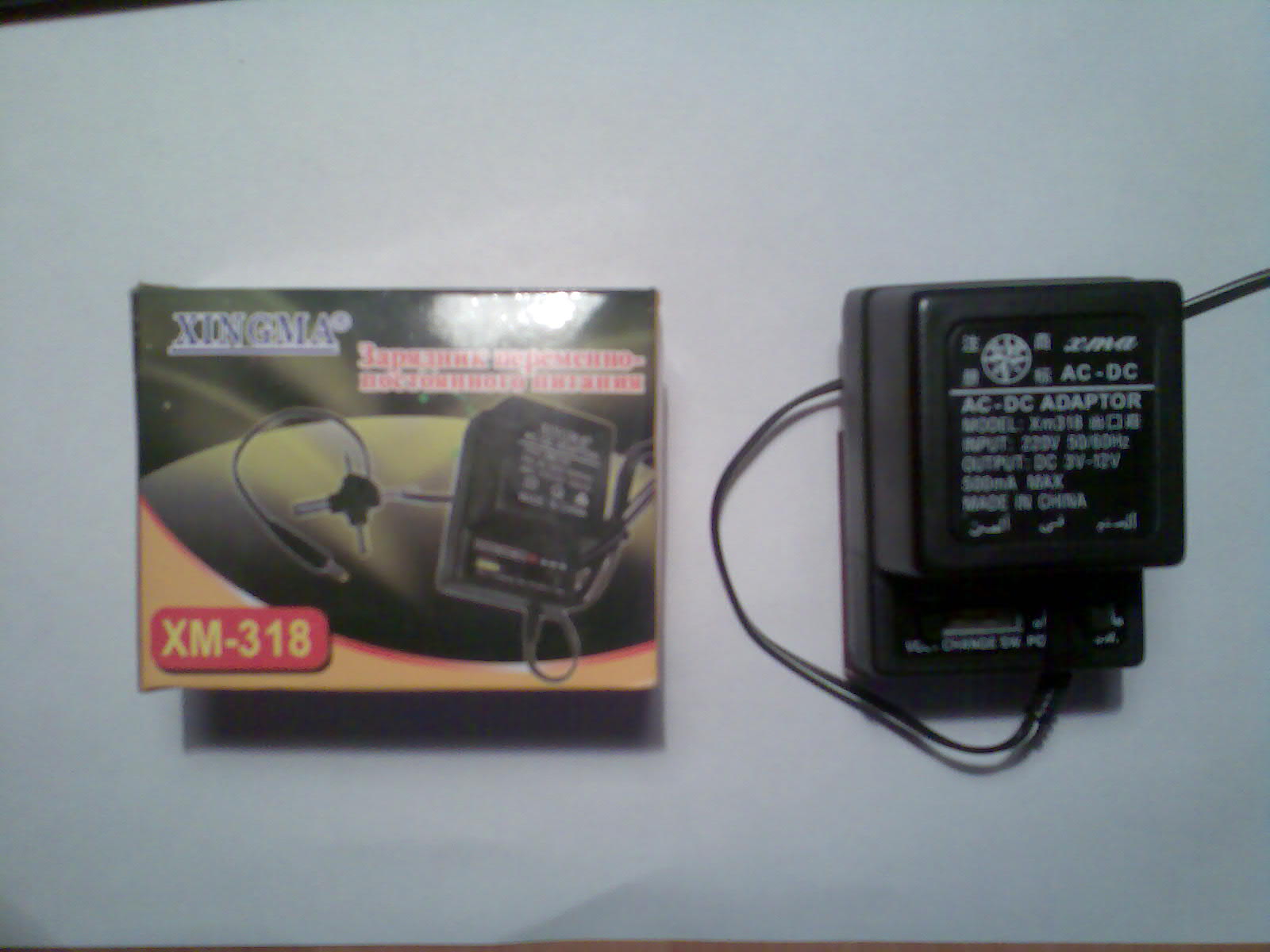

Metalloscan
post Oct 30 2011, 19:44
Создана #1973
Сообщений: 65
А от машины заряжать как обычный аккум, тоесть как прикуриваете одну тачку от другой - тоже самое...
Для этого нужно два провода (желательно разноцветных) с крокодильчиками...!

Metalloscan
post Oct 31 2011, 13:14
Создана #1975
Сообщений: 65
Заряжать от автомобильной зарядки минут сорок , значит и тут где то пол часа, в общем как нагреется-снимайте.
Я не знаю какой именно вы аккум купите, они даже маленькие бывают разные, с разной ёмкостью , емкость измеряется в ампер-часах (А/ch)...
Цешка - цифровой аперметр - вольтметр - термометр... Вот её фото !!!
