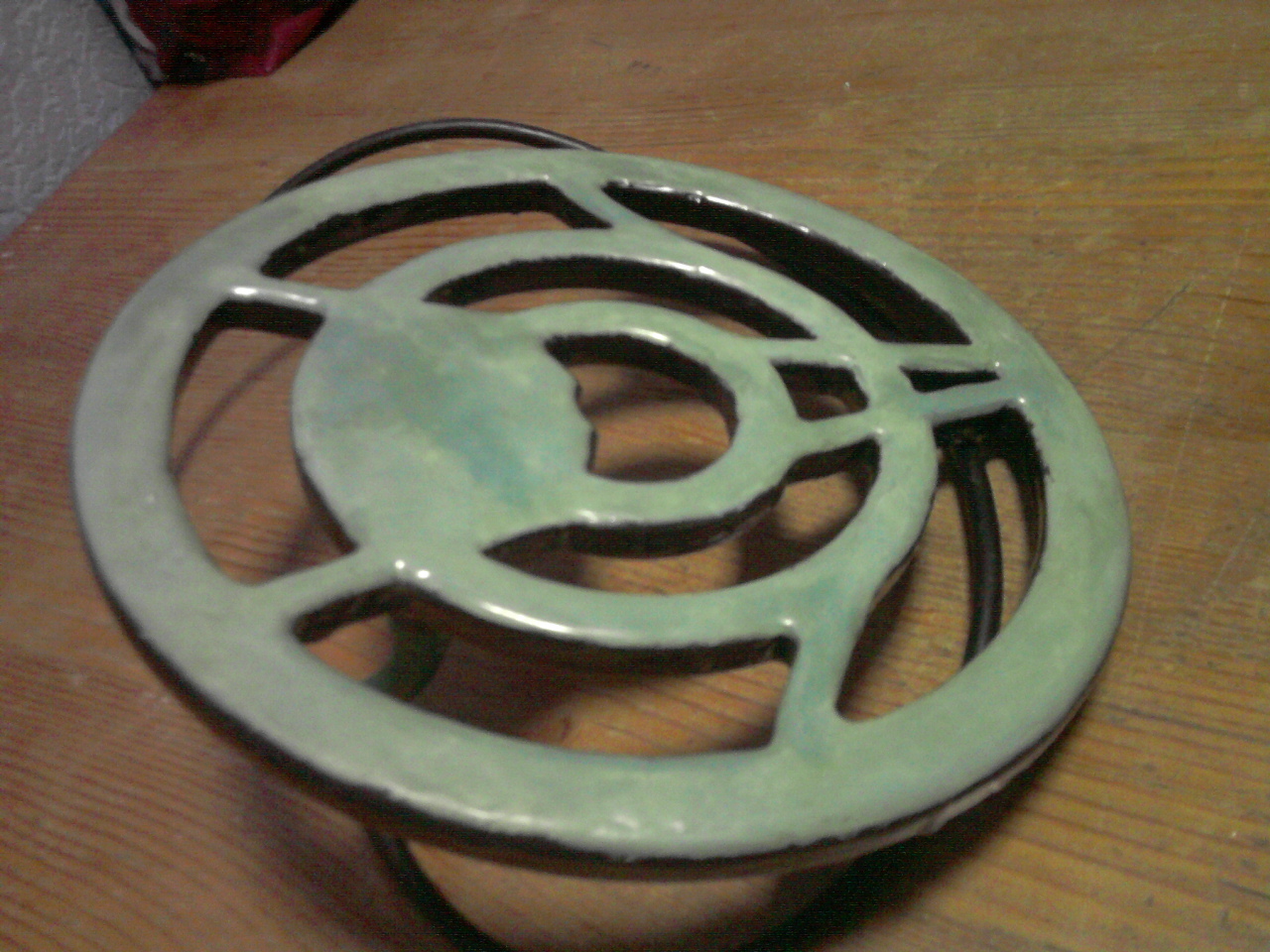

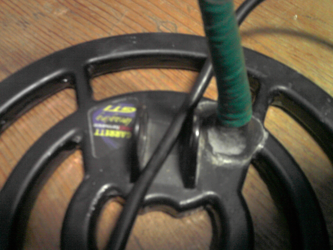

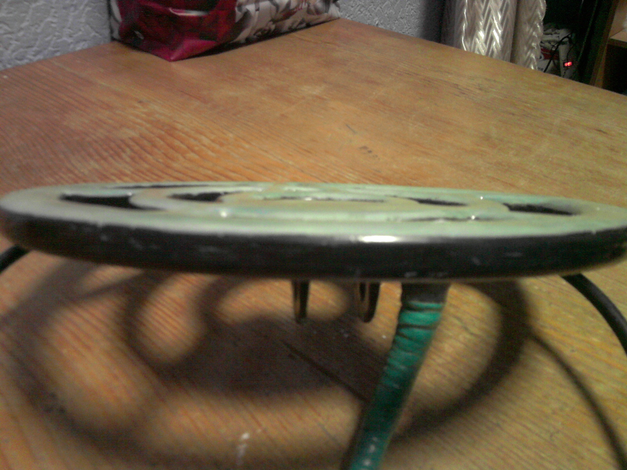

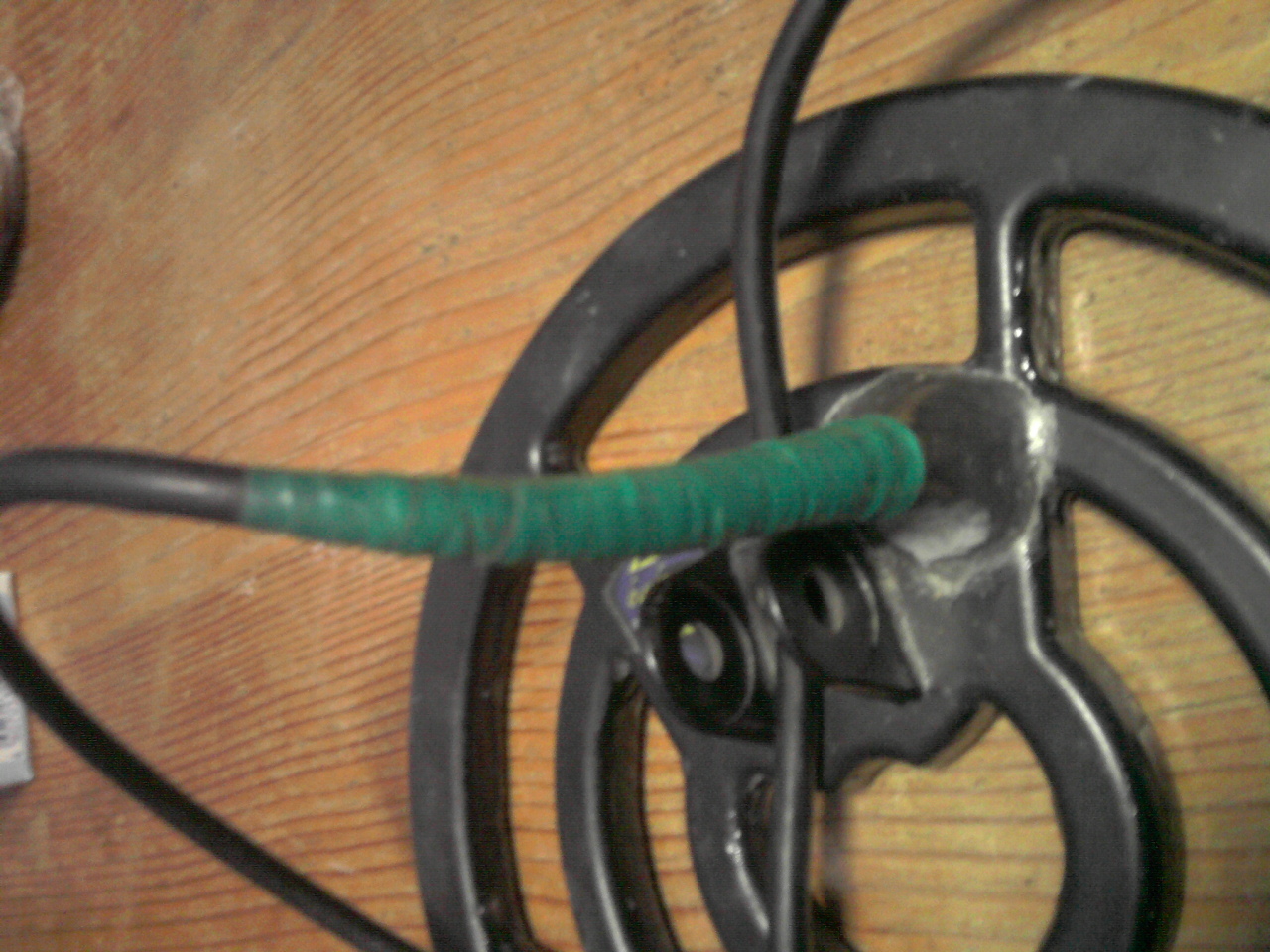

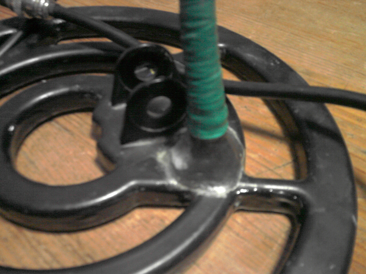

А вот и моя ремонтированная катушка 9,5
технологию уже описывал выше.
1 подготовка поверхности
2 1слой холодная сварка для пластика
3 2слой простая эпоксидка
Хватает на долго, герметизация супер, трещин ноль.
Износ не страшен так как на стертую поверхность добавляешь слой холодной сварки и до заливаешь эпоксидкой.... вообще то за сезон только эпоксидка стирается , и остается снять ее напильником не оч крупным и заново как лаком залить эпоксидкой!
А так же удлиненный "хвост" шнура из катушки укреплен у основания так же холодной сваркой.

а в составе холодной сварки нечего нет, что может повлиять на чувствительность прибора? получилось хорошо. trudu.gif

Пользую данный способ 2 ой год. Т.е. это уже второй ремонт.
Но защита все таки не помешает. Состав холодной сварки не магнитит. Он тоже на основе эпоксидных смол и пластификаторов .... и не проводит ток (диэлектрик).
