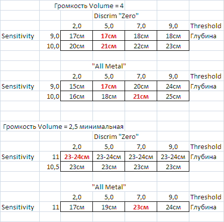

Разобравшись с трэшхолдом на новеньком Текнетиксе G2, решил слегка поэкспериментировать с ним на своём верном и заслуженном GTI2500. Цель - выяснить, как влияет изменение Трэшхолда на обнаружение серебряной мелочи.
Исходные данные - монета 5 копеек серебром 1902-го года (0,92 грамма Ag), Частота 1,0, Громкость 4, катушка - стандартная 9,5", тесты по воздуху.
Выставлялся дискрим "Zero", потом последовательно ставился Трэшхолд - несышимые 2,0 и 5,0, потом слышимый и терпимый 7, потом зудящий и нетерпимый 9.
Затем выставлялся режим "Все металлы" и всё повторялось. И то, и другое делалось для чувствительности 9, потом 10. При переключении на 11 и даже 10,5 - появлялись помехи, определение было затруднено из-за ложных срабатываний.
Затем громкость (Volume) была уменьшена до минимальной 2,5 с целью доведения Трэшхолда до 9, но на приемлемой громкости и проводились замеры в Дискриме и Всех Металлах на чувствительности 11.
Данные записаны в приведённую таблицу, а выводы получились следующие:
1-й Неожиданный - на чувствительности 9 и 10 в неслышимом секторе Трэшхолда (а звук в наушниках появляется при пороге 6,4) мелкое серебро в Дискриме Гарри чувствует лучше, чем во Всех Металлах.
2-й Закономерный - на той же чувствительности, но в слышимом секторе (больше 6,4) наоборот глубина больше во Всех Металлах. Отсюда и логичность рекомендации инженеров ставить трэш на комфортно слышимый уровень.
3-й - Закономерный - при изменении чувства на единицу глубина увеличивается где-то на 1см, поэтому если на реальном поле увеличение чувства приведёт к глюкам - фиг с ним с этим сантиметром! Его можно добрать изменением расстояния катушки до земли, её наклоном, обходом цели вокруг и т.д.
4-й - Неожиданный - сбив Volume на минимальный - 2,5, при ЛЮБОМ трэшхолде при чувствительности 10,5-11, глубину в Дискриме можно получить 23-24 см, что практически то же самое, что я получил для этой же монетки на специально заточенном под поисковую мелочь Текнетикс G2! Физика вопроса мне здесь совершенно непонятна, но всё так - проверил и перепроверил! Слава Вечнозелёному garrettlogo.gif!
Повторюсь - всё это а) на воздухе
б) для мелкой серебряной монетки - меньше грамма весом.
Сообщение отредактировано Земснаряд: Feb 17 2011, 19:53
