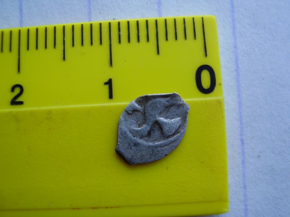

надо поддержать темку - интересует опыт по нахождению мелких монет и мелкой ювелирки 2500м . сам раз нашёл мелкую чешуйку вроде четвертинка грозного .катушка была стандартная 9.5 д . режим зеро чуйка макс. нашёл наверно потому что место было чистое сигналов крайне мало грунт был сырой глина. но выискивать пришлось долго хотел уж бросить это занятие по размешиванию глины

При медленной проводке и возможно с вариацией чуствительности с целью уменьшения ложных срабатываний, такие монетки можно находить. На огородах пять семь сантимеров в грунте берет, на чистом месте непаханно-некопанном 10-12 см это максимум.

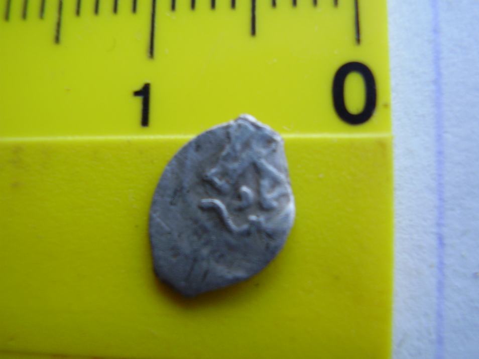

Согласен. На фото чешуйка, найденная в первый же мой сезон с Гарри. Катушка штатная 9,5", глубина 12-14см, земля плотная, непаханная.
