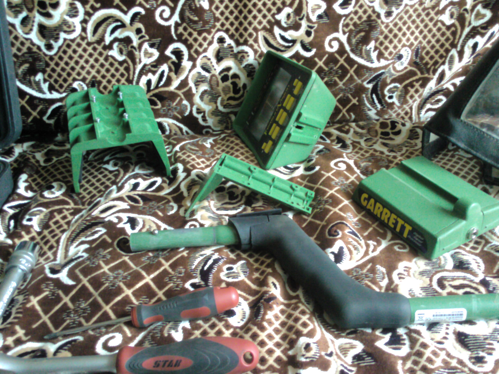

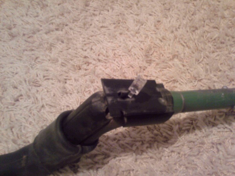

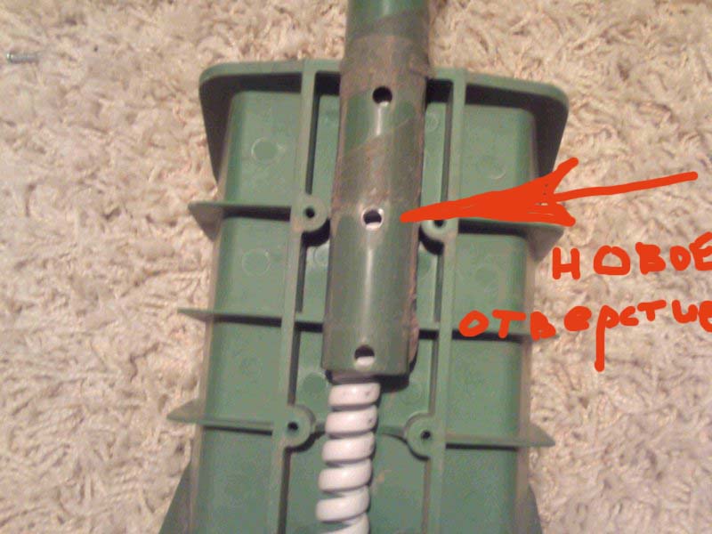

В самом начале, когда только купил прибор, то до зимы успел сходить 3 раза, а зимой захотелось еще походить, так вот вычитал, что можно вешать блок на ремень, чтобы акбшки не садились и ходить. так и сделал,раза 3, в результате чего обмотка на проводе блок дисплея- блок акб на входе в блок акб порвалась изоляция и со временем начали появляться глюки (ложные срабатывания), вот только сейчас дошли руки все поменять.

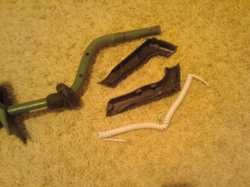

Ну вот все по-этапно.
прибор разобрали, а как же достать провод, ковырять отверстие смысла нет, т.к. провод входит в штангу намного ниже. так что начинаем стягивать гофру.
оттянув гофру видим 2 болта, но это еще не все
Сообщение отредактировано b d: Jan 17 2010, 00:43

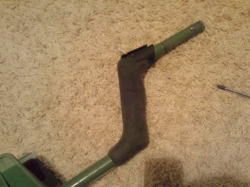

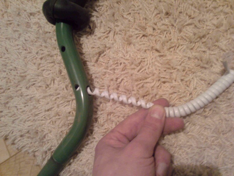

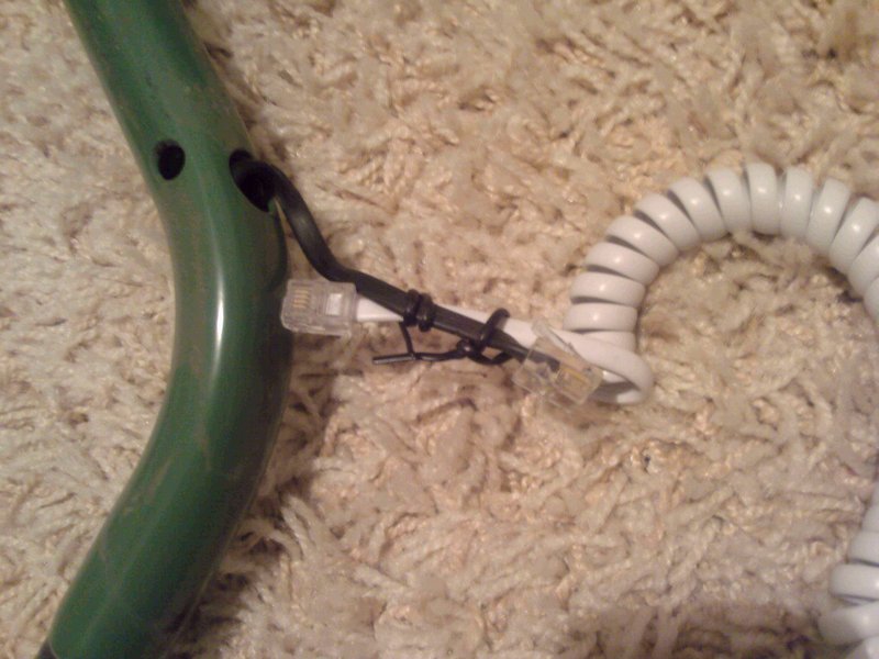

скрученная гофра
вот так вот скручивается гофра

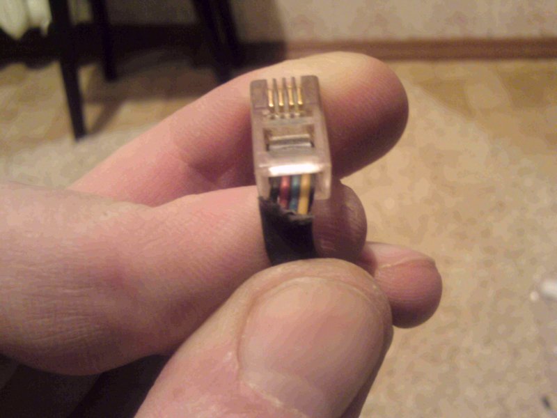

отогнули гофру-резинку до конца, видим 4 болта, открутив которые увидим отверстие для шнура в штанге.
ну что, пришло время менять провод

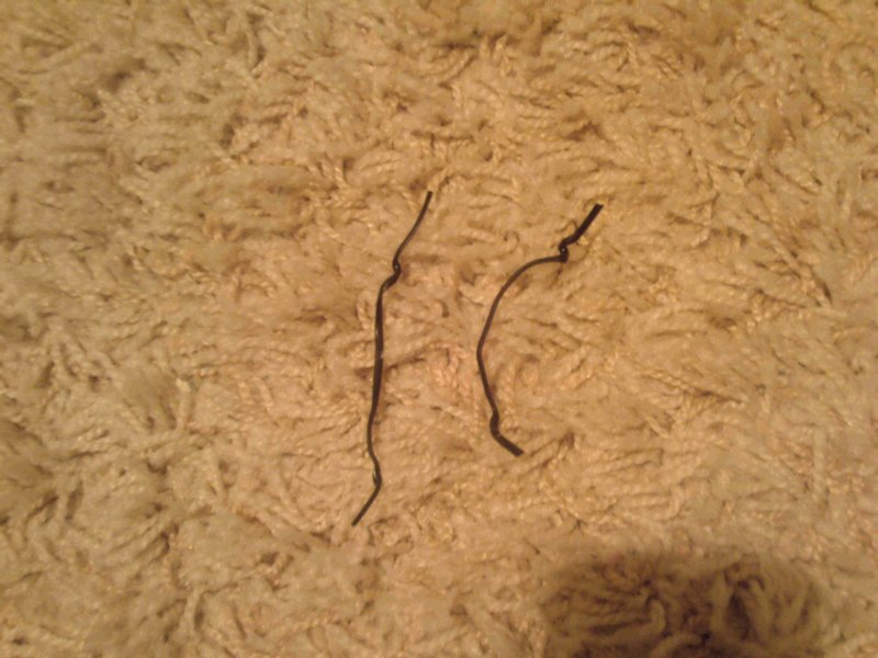

вот такие проводки, либо любая проволока пригодится для того, чтобы без проблем протащить провод, с помощью старого.

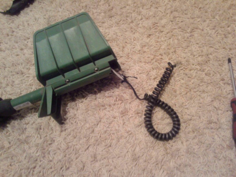

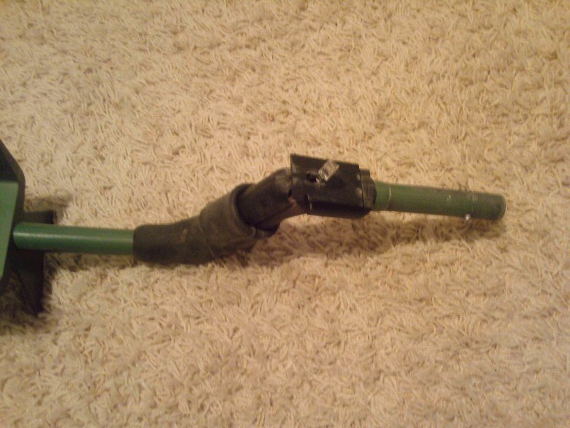

поехали дальше
--с установкой катушки 12 дюймов или 10Х14, да в принципе и с 9 дюймовой в приборе наблюдается дисбаланс, т.к. прибор изначально на заводе был плохо отбалансирован. Чтобы частично устранить данную проблему нужно перенести подлокотник на 3 см ближе к локтю, .т.е. к концу штанги, это производится так - откручивается подлокотник и сверлится еще одно отверстия ниже на 3 см. в которое потом и вставляется крепление подлокотника, несмотря на то, что подлокотник, вместо того, чтобы держаться на 2-х креплениях держится на одном - это не нарушает целостность констуркции, причем данное соединение очень прочное. В результает чего улучшаем балансировку прибора иходить становится намного комфортнее. При сверлении, вначале разметьте отверстие, чтобы потом не возникло проблем при установке подлокотника и перед сверлением накерните отверстие керном.
--со временем на соединении со средней штангой и блоком дисплея появляется люфт, он вносит дискомфорт при работе с детектором. Данный люфт возникает в следствии стирания лакокрасочного покрытия части на которую одевается средняя штанга. Лечится данная проблема , либо восстановление стершегося лакокрасочного покрытия (долгосрочный метод), либо намотки 3 слоя скотча (краткосрочный метод, если смазать еще вазелином, то хватает на 10-30 выездов, но лучше конечно сразу прокрасить краской и не париться пол года).
Еще чуть не забыл, на всякий случай замотал изолентой провод выходящий с катушки на 6 см вверх. Дабы он со временем не переломался, а то у некоторый данное происходило, поэтому лучше перестраховаться.
привязываем, ну и потянули.
немного скрутив провод легче его вставлять, если вставлять провод снизу, там другой минус, протянуть через это отверстие собачку, так что проще с верху производить данное действие.
вот так надо оставлять штекер выступающий из штанги, чтобы во-первых он был повернут ушком в сторону подлокотника (чтобы его нормально подсоеденить блоку), во-вторых,если его так не вытащить, то изоляци может повредиться и в этом соединении, вследствии чего будут ложные срабатывания
вот так старый вытащен, а новый без услий вставлен на место старого.
вот как порвалась изоляция на шнуре и соответственно начали повреждаться контакты в проводе, в следствии чего возникало много ложных срабатываний.
ну вот гофра опять на месте, можно собирать прибор

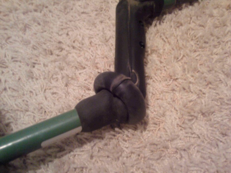

среднее отверстие - это наше новое крепление подлокотника
вот так наматывается скотч, лишнюю часть можно отрезать, а можно засунуть внутрь, потом легче снять скотч будет.
по ппорядку фото выложить что-то не получается, так что сами уважаемые раставьте все комментарии по местам.

Эх если бы вы открутили блок питания.... шнур питания превосходно входит и выходит.... конечно не без помощи пинцета!!!!
и провод подходит который от телефона к трубке идет... и разъемы те же.....
Сообщение отредактировано Барахлюш: Jan 16 2010, 19:57

QUOTE(b d @ Jan 16 2010, 23:04)
Подскажите пожалуйста, Какой краской или лаком покрывали от истирания?
провод от телефона и брал, за 27 рублей производства России, белорусский у нас стоит 47, шнур 2 метровый витой, для тех кто хочет ходить с блоком акб на поясе, тому предложу 4 метровый. На счет разборки блока питания, так разбирал и уже не раз, а входит и выходит и без помощи пинцета. 14.gif

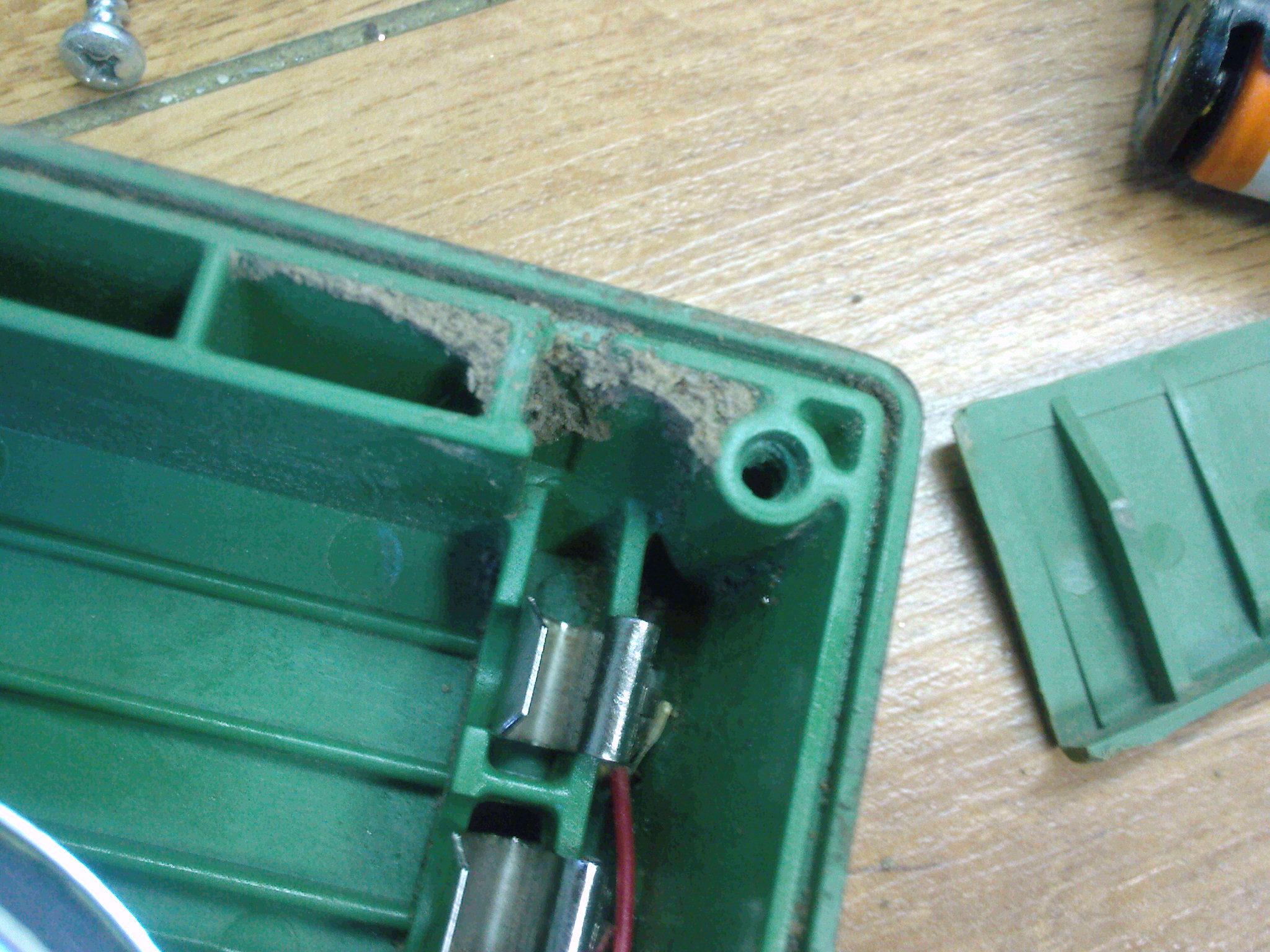

Кстати блок питания советую периодически разбирать и чистить от грязи-земли, много набивается и контакты акб-корннектора периодически чистить.
QUOTE(Барахлюш @ Jan 16 2010, 20:14)
я пока только скотчем обмотал, а так вообще любую можно, главное чтобы была нитро. а не масленная. акриловая краска, можно прозрачным лаком, но лак лучше краски стирается. слой ложите тонкий, а то если толстый сделаете, то потом замучаетесь одевать, на счет нижней шанги, там люфт устранен с помощью изоленты, а возникает он из--за попадания между пластиком и железной частью штанги грязи и песка - стирается пластик. Штангу среднюю с нижней теперь не сдвигаю, торчит как удочка с рюкзака.

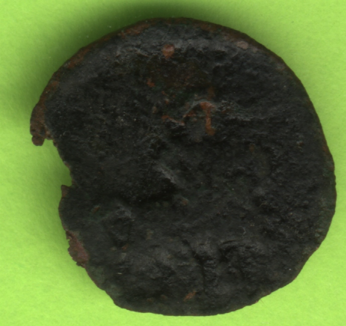

Для примера могу повесить фото редчайшей , но убитой монеты из находок...поднятых с нестандартным сигналом ....
это деньга 1762 барабаны..... полуистлевшая..... а так бы ей цены бы не было!!!!!!!!!
Но увы состояние мертвое ...... продана за 2 тысячи бакинских рублей.

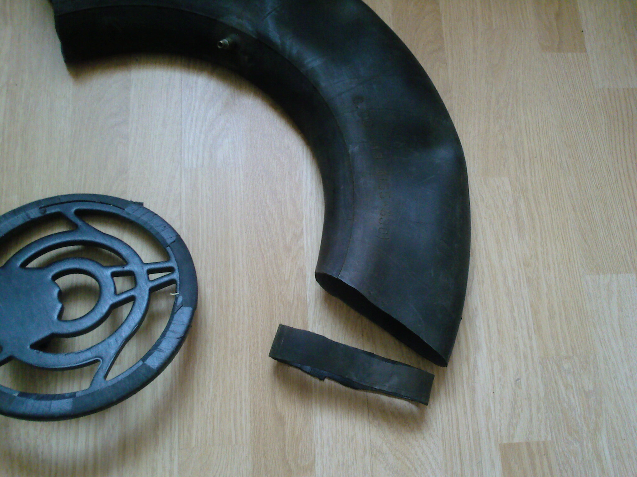

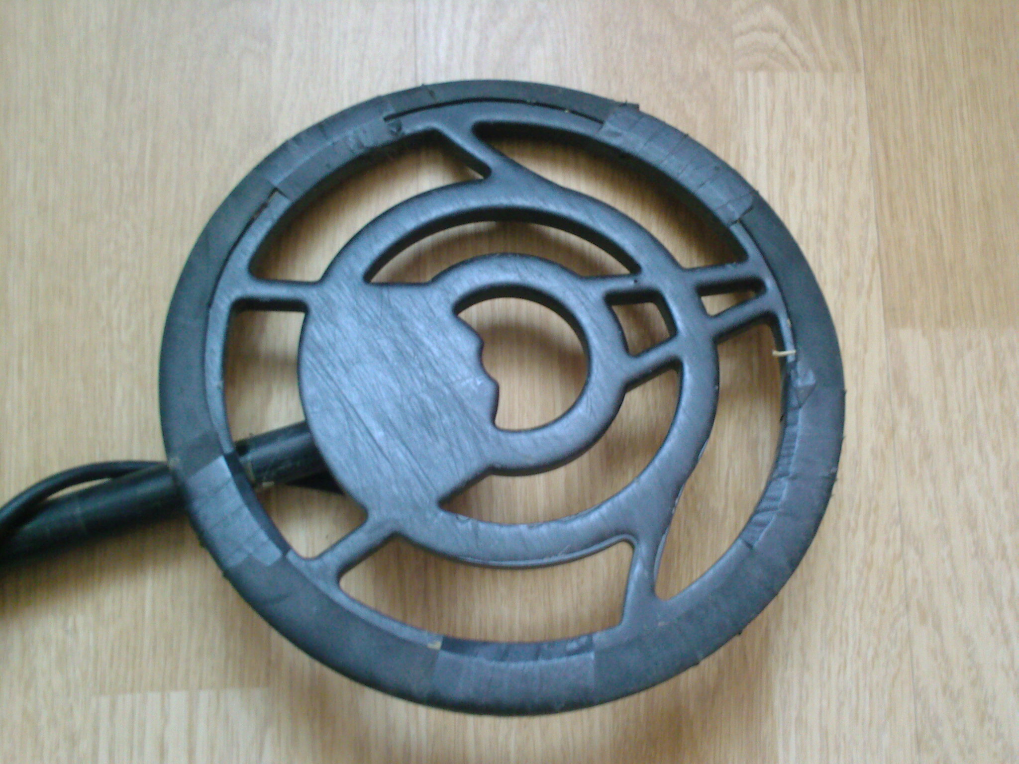

Защита катушки.
Всем понятно, что защитное покрытие катушки со временем стирается, образуются сколы и трещины, в которые потом по сырой погоде попадает влага и начинаются ложные срабатывания.
Конечно хорошо использовать чехол на катушку, но его хорошо использовать тому, у кого есть возможность его купить, у нектороых такой возможности нет, т.к. платить бешенные деньги за доставку + стоимость самого чехла. Во-вторых не на все катушки есть чехлы.
Поэтому чехол, который будет предохранять катушку от механических повреждения при одаре о камни и будет предохранять края от истирания защитного покрытия можно сделать самим.
Что нам понадобится - ножницы, камера от копейки (ваз 2101) или еще какого нибудь авто и изолента (изоленту лучше покупать тряпичную - такая черная по структуре похоже на ткань, ее хватит на мног дольше, обычной хватает на 20-30 выездов).
Теперь отрезаем с камеры полоску шириной около 4 см, можно отрезать камеру не ровно, а по диагонали в 25-30 градусов, легче такой кружок будет натягивать на катушку, на катушку большого диаметра придется отрезать полоску, либо искать камеру большего диаметра, если нет желания потом сшивать полоску, чтобы она хорошо держалась на катушке.
Потом обматываем изолентой и защита на катушку готова.

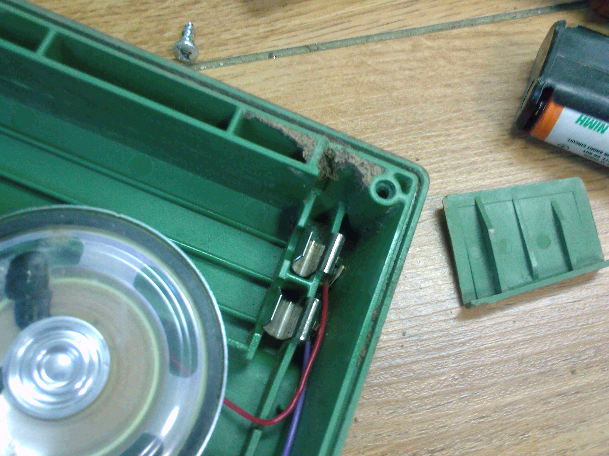

Самым слабым местом по проникаемости земли и мусора, как я писал выше - это блок акб, его советую несколько раз в сезон разбирать и чистить от грязи, заодно и протирать от грязи можно спиртом или вд-40 контакты акб-коннекторов.

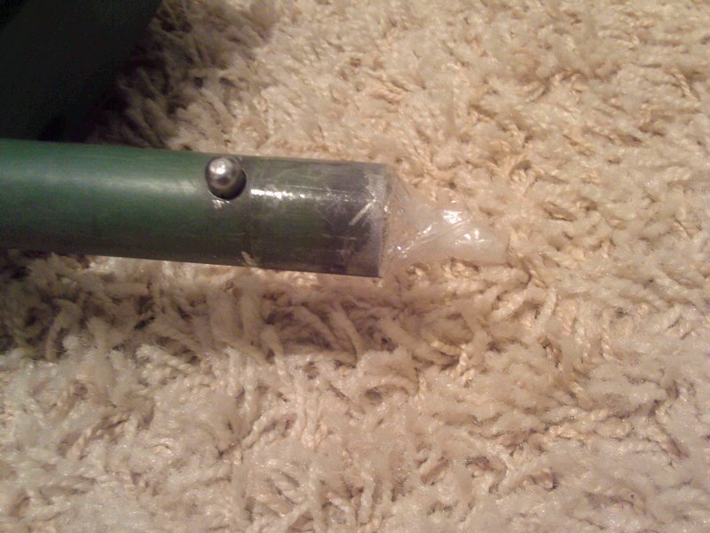

Поломка болта крепления катушки к штанге.
От такого никто не застрахован. А особенно, когда у вас стоит не стандартная 9 дюймовая катушка, а 10Х14 или 12 дюймовая, вот тогда приходится закручивать этот болт по максимому, чтобы катушка не болталась.
Так и я в очередной выход решил поджать гайку с помощью плоскогубцев, в итоге гайка поджалась, но через пол минуты от сильного нятажения отвалилась часть болта, вместе с моей гайкой.
Это была трагедия, день потерян... вначале думал я, но приехав на коп и уехать ни с чем я не мог. Поэтому нашел веточку, обточил ее, достал изоленту, примотал изоленту к краю катушки и к штанге и пошел ходить, катушка получилась плавающая, работать было не очень вначале удобно, но затем привык и оказалось, что даже очень удобно проверять колею от трактора, он как раз понаделал колей там где были фундаменты раньше. В итоге находки меня порадовали.
А болт я заказал с мателиала - текстолита, на заводе вытачили за 50 рублей 2 болта. Которые я теперь не боюсь закручивать плосокогубцами 14.gif
По поводу больших катушек, посоветую между ними и штангой ставить еще одну резиновую шайбу, сделанную с той же самой резиновой камеры от авто, в следствии чего катушка будет хорошо фиксироваться болтом.
Кстати, если у вас есть в авто холодная сварка, можно ей временно склеить болт, времени на это уйдет минут 30, только потом сильно не затягивайте болт и привяжите веревку или изоленту, чтобы зафиксировать катушку. Болт все равно отвалится, но день отходить сможете, главное не закручивать до конца, чуть-чуть закрутить.

Если вы собрались в дорогу, а мд занимает много места, то разберите, его в результате его можно сложить и никто не будет даже догадываться, что вы везете МД.Это о поездке за рубеж.
Для этого нам понадобится - головка на 19 и крестовая отвертка.
Сообщение отредактировано b d: Jan 17 2010, 12:34

Может кому пригодиться - фото плат - их как все помнят в нашем мд 3 штуки.
Сообщение отредактировано b d: Jan 17 2010, 12:43

QUOTE(b d @ Jan 17 2010, 15:40)
Друг мой, ну зачем же плоскогубцами...... просто от руки... это же пластмасса.
Так в следующий раз не вит а уши катухи отломятся!!!! и что делать будем.... кулибиничать?
К стати хочу поделиться опытом..... ручка МД на которую резиновый чехол надевается (та которая из двух половинок)....
ее Дихлорэтан не берет!!!!!! Не растворяет вооще, просто сохнет и все....
приходится клеить супер клеем ... маленьким который за 5 сек склеивает....
А болт холодная сварка толком держать не будет, а супер клей намертво схватывает и на долго.... конечно если не плоскогубцами..... 18.gif cheesy.gif
Осторожней!!!!

Извините , плиз, вы не сказали в каком режиме VDI был гаррикк.
И сигналы гарретта были колокольчик или высокий тон?
За фото и описание Респект!!!!!!!!
Сообщение отредактировано Барахлюш: Jan 17 2010, 13:23
А ну ка песню нам пропой веселый ветер, веселый ветер ... Поля и горы ты обшарил все на свете ....
