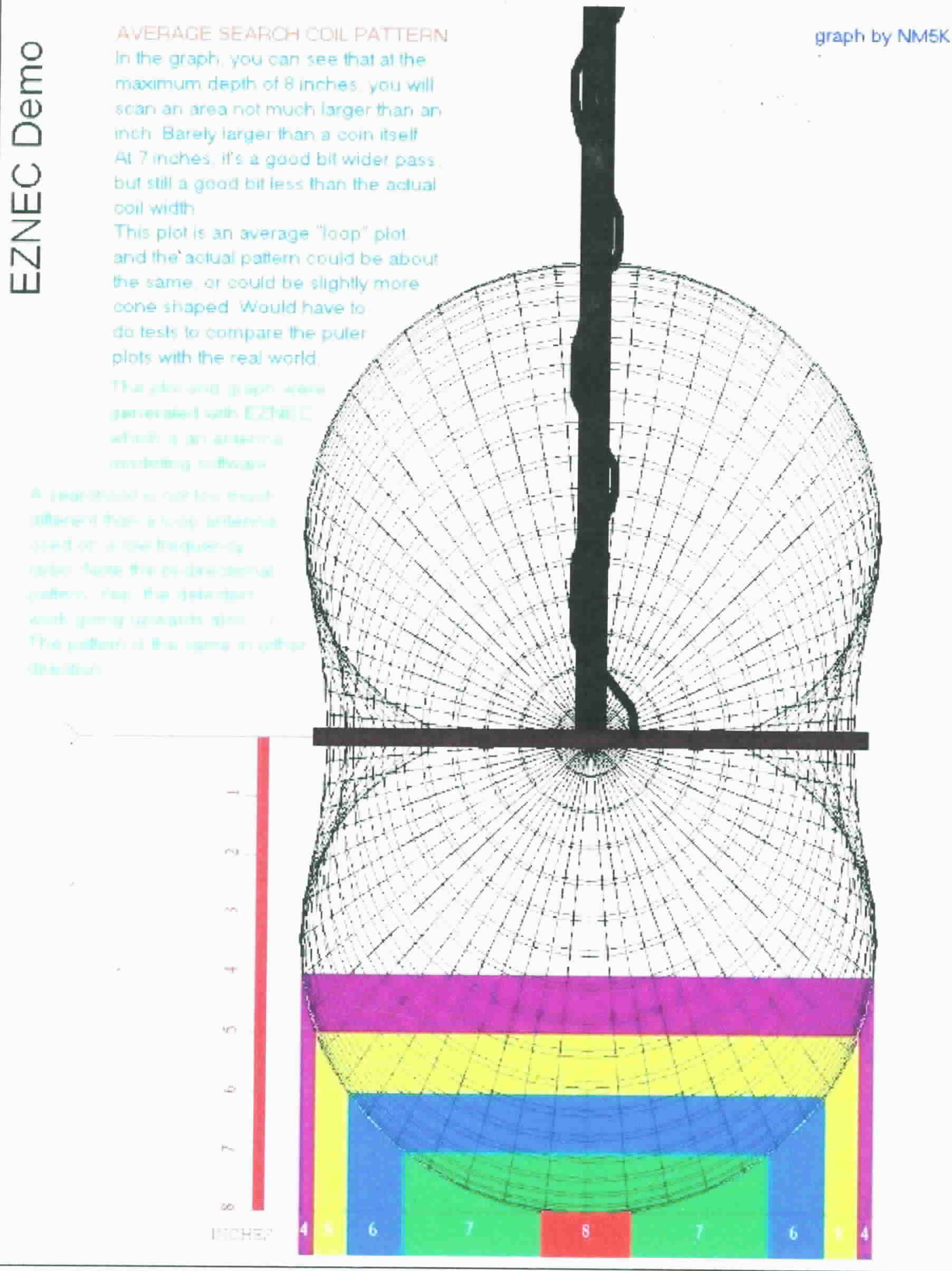

Ссылку на вариант разгрузки хотел дать, но видно не судьба((
Хотя если честно мне нравится вес Гаррета2500) Если находки прут то рука совершенно не устаёт)
Всё как я и думал) А дальше наверное линии рвутся и расходятся конусом, всё более полого прижимаясь к катушке. И чем крупнее предмет и чем он электропроводнее тем больше линий смогут захватить его поле и измениться, а это даст нам сигнал.

И ещё одна вещь меня беспокоит по поводу Пин-Пойнта: при отключённой функции "Сёарч Имэдж" (которая, как я понял из этой ветки, будет сильно тормозить процессор детектора и потому не рекомендуется её включать) при пользовании Пин-Пойнтом над целью надо следить за тем, чтобы не удерживать кнопку "Пин-Пойнт" более нескольких секунд (чтобы не "отстроиться" от обнаруженного сигнала)? Надо ли как-то специально "обнулять" сигнал от предыдущей цели после работы по ней "Пин-Пойнтом"? (например, нажать на "Пин-Пойнт" над чистым местом?) Или "Автотрак" это сделает автоматически? А если "Автотрак" выключен, необходимо ли данное "обнуление"?
И ещё спрошу (не пинайте - опять про "Треш"): лежит себе монетка рядом с пробкой, но не сильно рядом. Во "Всех металлах" иду; сигнал над этим местом "сплошной" - можно ли теоритически "вытянуть" сигнал от монетки изменениями "Трешолда"?
Ненадо. Смотри, когда ты только включаешь пинпоин сигнал будет чёткий и ясный, но постепенно будет угасать. Но всеравно звук наиболее сильным будет над целью wink.gif Если не успел найти пока потух звук окончательно - отпустить и нажать опять кнопку. Обнулять ненадо, достаточно найти следующую цель.
QUOTE(immunophi @ Sep 11 2010, 13:55)
Трешхолдом врят ли, а вот пинпоинтом увидеть две цели возможно, или даже просто в алл металле приподняв катушку если у вас хороший слух wink.gif

QUOTE(Cron @ Sep 11 2010, 12:49)
...пинпоинтом увидеть две цели возможно, или даже просто в алл металле приподняв катушку если у вас хороший слух wink.gif
- в смысле, чтобы "вершиной" конуса магнитного поля цеплять цели по одной, я правильно понял? Слух хороший - я музыкант :-).
