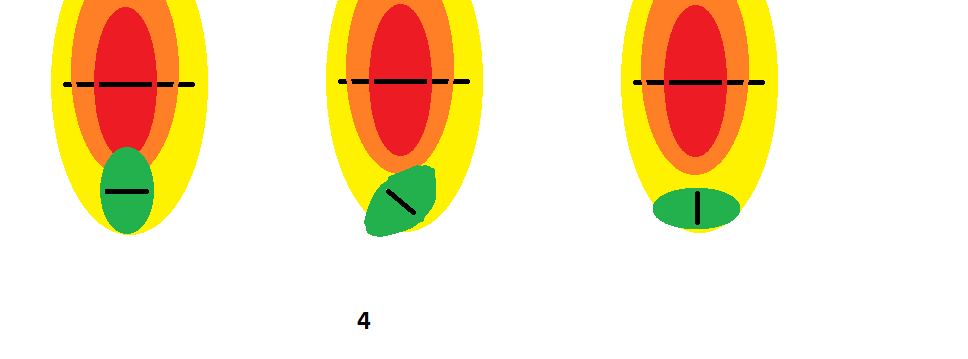

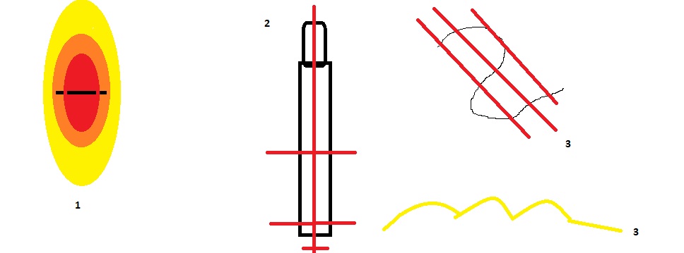

Попробовал чуть-чуть порисовать) Всё для круглой катушки с отверстием в центре дял того чтобы видеть грунт и статический режим. На рисунке 1 примерная форма поля каким я его представляю у круглой катушки(чёрная полоса, вид сбоку) . От красного к жёлтому по чувствительности. Чем хуже грунт тем сильнее поле сплющивается по вертикали. Чем мельче мишень тем ближе она должна быть к красной зоне. Поймав цель можно таким образом приподнять катушку что она будет захватывать цель лишь небольшим пятном (если ещё не мешает мусор).
Рисунок 2 - схематичное изображение детонатора гранаты который лучше не рубить лопатой. Красные линии - примеры проводки прибора сверху. Точнее тот момент проводки когда прибор (приподнятый на нужную высоту) пищит. 4 проводки дают нам форму предмета с точностью в пару см. + Гарик сообщит глубину.
На импульснике сейчас легко определяю форма предметов у которых длинна хотя бы разика в полтора больше ширины. Независимо от размера (проверено от гильз нагана и до 76 мм снарядах, ножах и арматуре.) Посмотрим что будет на Гаррете. Ну или протестите пожалуйста у кого он под рукой. Мне очень результат интересен.
Рисунок 3 - алюминиевая гнутая проволока(чёрный цвет). Красный - проводки со звуком, жёлтая кривая - смена громкости звука при центральной проводке. Пики соответствуют попаданию пятна захвата на проволоку, спады между проволокой. После трёх таких проводок уже можно сделав ещё одну S проводку убедиться что мишень одна а не россыпь мелких. Попробуйте реализовать если кого не затруднит. Или на гаррете сигнал либо есть либо его нету?
Рисунок 4 - захват монеты при разных положениях. Точнее мои фантазии на эту тему. Если я неправ - поправте пожалуйста. Цвет поля катушки от жёлтого к красному по чувствительности (жёлтый только то что крупнее этой монеты, оранжевый сигнал, красный - уверенный сигнал). Зелёный - поле монеты получающееся под воздействием прибора которое и помогает её зацепить. Ввиду малых размеров деление на зоны опустил. Монета под углом правда плохо получилась( рисовал в пэйнте. От качества грунта меняется сплюснутость полей по вертикали и чуть чуть по горизонтали. Всё в 4том рисунке - только мои фантазии, прошу сильно не пинать)
Сообщение отредактировано Cron: Aug 31 2010, 21:29

Я думаю Вас немного разочарует тот факт что в дискриме изменения громкости нет .Звук либо есть , либо его нет .Только в аллметале или в режиме пинпоинта звук меняется .

QUOTE(multiwin @ Aug 31 2010, 21:48)
Так я же собственно про статику и говорю) Дискрим от лукавого. Находки у тех кто много копает smile.gif Так что это меня не разачарует. lupsk.gif
