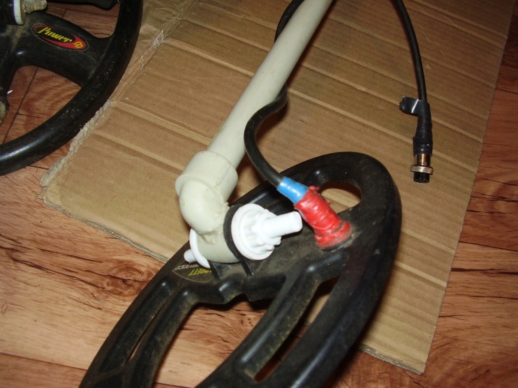

Здравствуйте..... ломается S-образная штанга...
Уже была ломана.... сварил аргоном.... в нутрь вставил стальную проволоку 0,8 несколько прутков.... и залил эпоксидной смолой.....
При нагрузке ломается алюминиевый сплав... трескается эпоксидка... на проволоке висит.
Но факт есть факт.... алюмишка лопнула.... как быть???????????
Может мысли есть у кого по этому поводу?
Сергей, купи новую и не убивай МД так жестоко. cheesy.gif У меня за 5 лет ни одной поломки. В высокой траве не копаю, а после покоса или распашки. smile.gif
Попробуй из трубы металпласт., мож что получится!?

ради прикола сделал вот такую штангу из полипропиленовой водопроводной трубы - пн 20 и таких же фитингов для 550 - на 2500 штанга такаяже . в основу использовал муфту ду 20 предварительно впаяв туда трубки после обрезал в размер и припаял нестандартным способом уголок в.н. далее неармированная трубка ду 20 с ней состыковал жёсткую армированную полипроп трубку ду 25 - лень было взять переход 20 - 25 такой есть спаял тупо в стык дольше грел соединение токо. в конец к крепежу припаял муфту ду 20 - но у неё немного не тот диаметр меньше трубки от прибора пришлось немного рассверлить и всё даже не стал дырки сверлить в ней потому как заходит туго защёлки загоняются внутрь сидит крепко . в работе незначительно колеблется ничего не ломается даже удары об тычины мягче и глюков потому мене smile.gif да за место болта крепёж от унитаза biggrin.gif

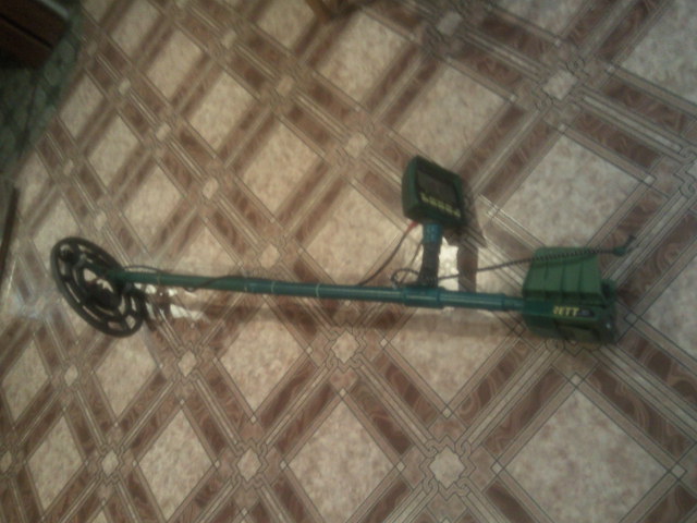

Вот великий травовалятель.Зделан пп 32 стекловолокно.прошёл ходовые испытания.Как вариант. garrett.gif cheesy.gif zza.gif

Получился СИГГАРРЕТа.неплох кстати.мона свободно опираться.и отбиваться.Вес с 12.5-2.8кг с 9д-2.5кг.Для травы в самый раз.главное прочность. garrett.gif cheesy.gif ddd.gif

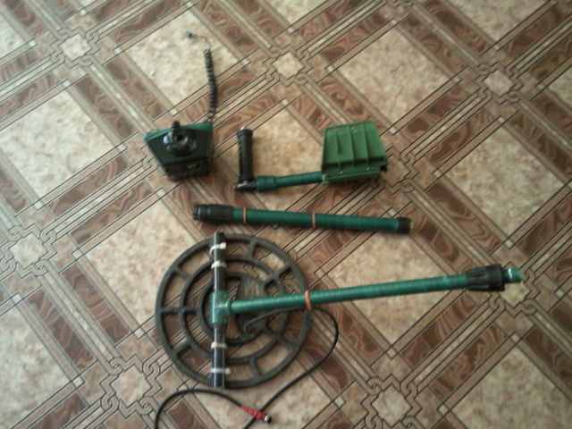

Врт сёдня прошла испытания штанга.получилась компактной .разборной и регулируемой по длинне.Очень жосткая. garrett.gif cheesy.gif

QUOTE(владмир @ Jul 21 2010, 16:49)
smile.gif вот это серьёзный подход к делу - пора патент на усиленную переделку garrett.gif подавать
