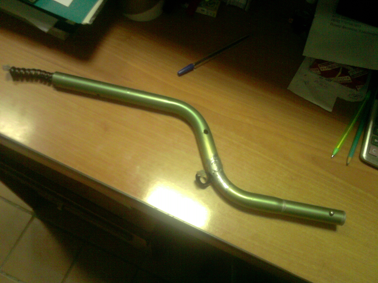

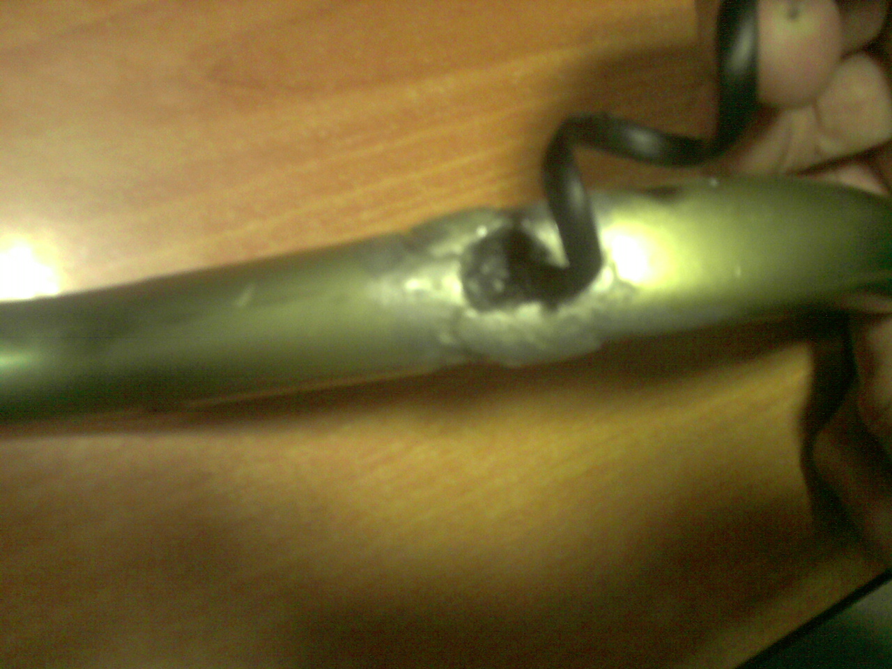

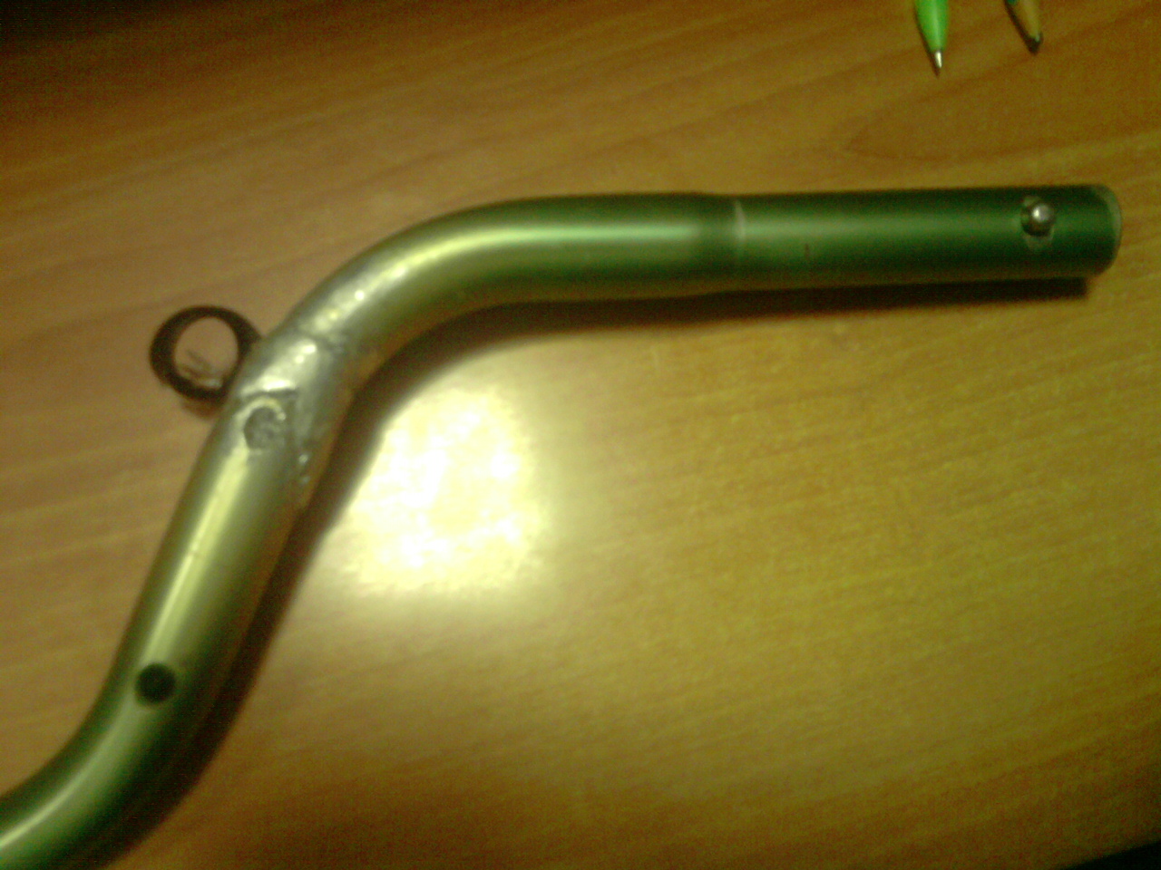

QUOTE(Барахлюш @ Jan 15 2010, 13:02)
Тоже самое произошло у напарника на 2500-ом после двух месяцев работы.Прибор использовался каждый день, с большой катушкой 12,5".
