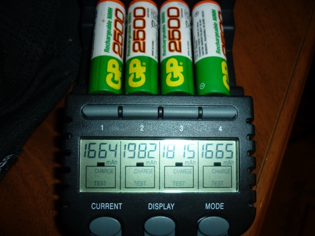

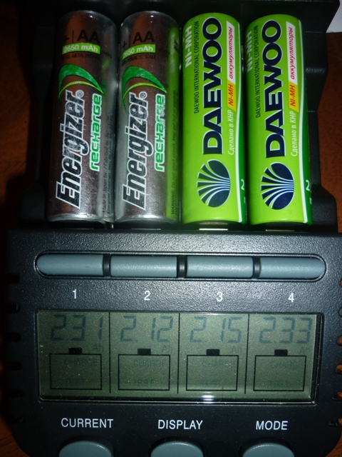

Коллеги-при выборе не забывайте еще что многое зависит от прибора и его аппетита + еще от времени сколько тратите на выезд. ---------- Насчет GP- хотел подкрепить документально-но не нашел фото. Пробег 1 сезон-емкость 2500 Погонял их на днях-жаль не знаю изначальных параметров-не было тогда еще умной зарядки. Так вот емкость у всех примерно 1650-1700- что явно не в пользу марки. Для экономичной Терры,АСЕ-они может и вполне подойдут-но только не для моего Ехр. Прикреплю фото после теста новые ДЕУ (2500)-тоже явно не соответсвуют заявленным. А вот Энерджрайзер(2650)-неплохой результат после 2-х сезонов. Написано- JAPAN.----------------Насчет умной зарядки-ВЕЩЬ!!!!Еще не слышал что бы кто либо пожалел потраченых денег.

Вот еще прокачал прошлогодние GP. Результаты не в их пользу.
