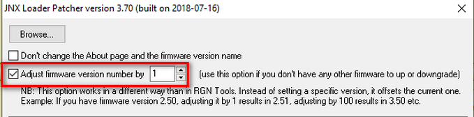

Привет, народ может кто нибудь подскажет что не так делаю - хотел пропатчить GPSMAP64st - на навигаторе стоит прошивка 6.60,
Запускаю WebUpdater, выбираю переустановить туже версию - в навигаторе появляется файл Gupdate.gcd,
Патчу Gupdate.gcd патчером 6.8 - пишет что успешно
Закидываю проптченный Gupdaate.gcd в память навигатора
Включаюсь - ничего не происходит, файл Gupdate.gcd исчезает, кастомный JNX не видит - ругается что неверный формат.
Я так понимаю что прошивка просто игнориться из-за того что стоит такая же версия.
Что надо сделать? Установить старую версию 6.10 например, прошиться, и потом уже закинуть патченую 6.60? Если так то подскажите как сделать downgrade прошивки?
Сообщение отредактировано LethalDose: Sep 4 2024, 12:28

1. Либо Вы пишите коряво, либо делаете так. Любую прошивку(патченую, непатченную) кидать надо в папку Garmin, а не просто в память навигатора.
2. Кидаете любую прошивку(старшую, младшую) в папку Garmin и навик ею прошьется.
3. На хрена Вам, ваще, WbUpdater? Если Ваша прошивка крайняя, можете пропатчить ее, сохранить, откатиться назад и прошиться патченой. А можете в патчере добавить цифирку 1

1- Я кидал в папку Garmin, - менял оригинальный GUPDATE на патченый
2 - Ок понял, т.е. ругаться не будет если я захочу сделать downgrade с 6.6 на 6.1?
3 - Webupdater нужен был что бы прошивку скачать, я брал GUPDATE.gcd котрый после запуска WebUpdatera появлялся
Но так не патчится,навигатор просто запускается и все после отключения от usb, я понимаю мне надо сделать downgrade c 6.6 на 6.1 а потом снова залить 6.6 патченую, или достаточно будет в патчере поставить Adjust firmware version +1?

Из Ваших скринов ничего не понятно. Я ж Вам "нарисовал". Добавляете к номеру прошивки 1, и прибор думает, что прошивка не 6.6, а 6.61.
З.Ы. Мне не верите - переведите весь текст в окошке патчера.
