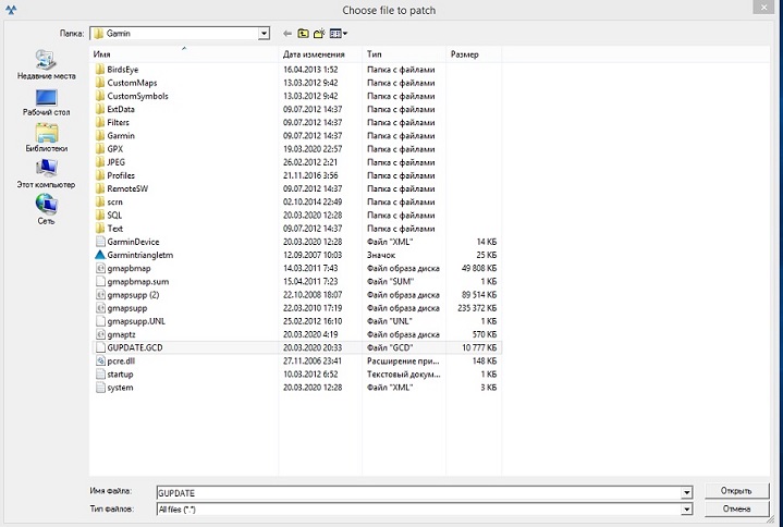

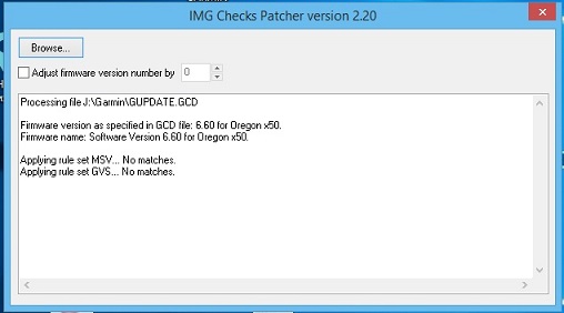

Найти в тырнете патченную прошивку и прошить навигатор еще раз. ТОПО на работу растровых карт в формате jnx никак не влияет.
Да бился я и так и этак,скачал патчер.прошивки патченые и оригинал для 550.не хочет прошиваться,как бы все по инструкции на 1стр темы делал.запускаю патч и указываю путь к прошивке,выделяю,появляется во второй строке,нажимаю открыть ничего не прошивается.
Сообщение отредактировано ZaZ VS: Mar 20 2020, 21:37
UNL
post Mar 20 2020, 22:32
Создана #408
Сообщений: 2,904
Пользователь №: 22,773
Репутация: 320 кг
QUOTE(ZaZ VS @ Mar 20 2020, 22:36)
Патчер нужно брать тут
https://yadi.sk/d/Df846whhTH2mew
