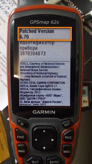

Здравствуйте !
Заходите в меню прибора "Настройки " , если прошивка пропатченна , то должно
отображаться подобное...
Сообщение отредактировано Hagan: Oct 30 2019, 08:10

QUOTE(Hagan @ Oct 30 2019, 08:08)
Здравствуйте !
Спасибо. Такой надписи нет. Странно, вроде все делал по инструкции.

QUOTE(Hagan @ Oct 30 2019, 09:08)
Здравствуйте !
Необязательно. В патчере надо поставить/или убрать галку для того что бы данная приписка появилась.
