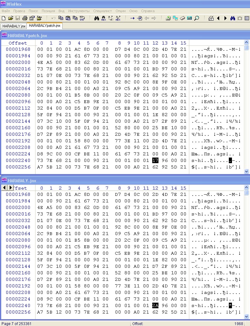

Не стоит боятся патча,только слово страшное. biggrin.gif Когда готовил свой новый GPSMAP 64st для работы с JNX тоже было страшно.Скачал с офф.сайта GUPDATE.GCD сделал из него GUPDATE.GCDpatch и открыл оба файла редактором WinHEX (подробнее об этой бесплатной программе с инете полно),выбрал функцию синхронизировать и сравнить.Пролистав весь массив данных обнаружил,что страшный patch изменил в конце прошивки всего один байт.Приведу для примера screenshort сравнения двух файлов,разница выделена цветом.Т.е. по сути для работы с JNX используется родноe GARMIN обновление.
