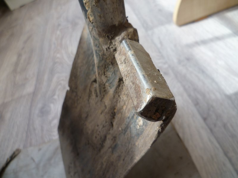

Почитал. Посмеялся. Одни сапёрку советуют. Удивляет почему не ложку. Другие пишут что от болгарки горит. Похоже не понимают как точить болгаркой, что бы не горело .Третьи чуть ли не пасту гои для доводки предлагают. Четвёртые вообще не понимают зачем нужна инструкция для заточки. Хотя половина даже не знает с какой стороны её точить. Интересно много тех кто задумывался с какой стороны точить лопату, и почему?
А чем точить ,зависит от сумасбродности заточника. Хоть алмазным надфилем, хоть болгаркой. Разница только во времени и трудозатратах. Лопата не плотницкий инструмент, и бритвенной остроты не требует. Но если заточить с правильной стороны, то легче лезет в грунт и меньше тупится. И ещё один совет решающий игру штыка, а так же порчу обуви. Достаточно новую лопату сдавить с боков немного в тисках, и в этом положении зафиксировать как на фото. Таким образом вы избавитесь от игры штыка с последующими результатами. А так же перестанете портить обувь о довольно узкий и острый верхний загнутый край. К тому же на так модернизированную лопату , почему то умещается больше грунта.(не так осыпается с боков)

QUOTE(Kot-matvei @ Apr 12 2025, 23:54)
Вот это нужная доработка ! На свою хочу в место опоры надеть трубку, предварительно сделав прорезь. Не будет острых краев совсем.

QUOTE(Venikrulit @ Apr 13 2025, 19:09)
Можно и трубку с прорезью надеть, но лучше профильную квадратную и приварить к основанию полуавтоматом. Тогда не полусфера будет под башмаком а плоская поверхность. smile.gif почти как выше на фото.

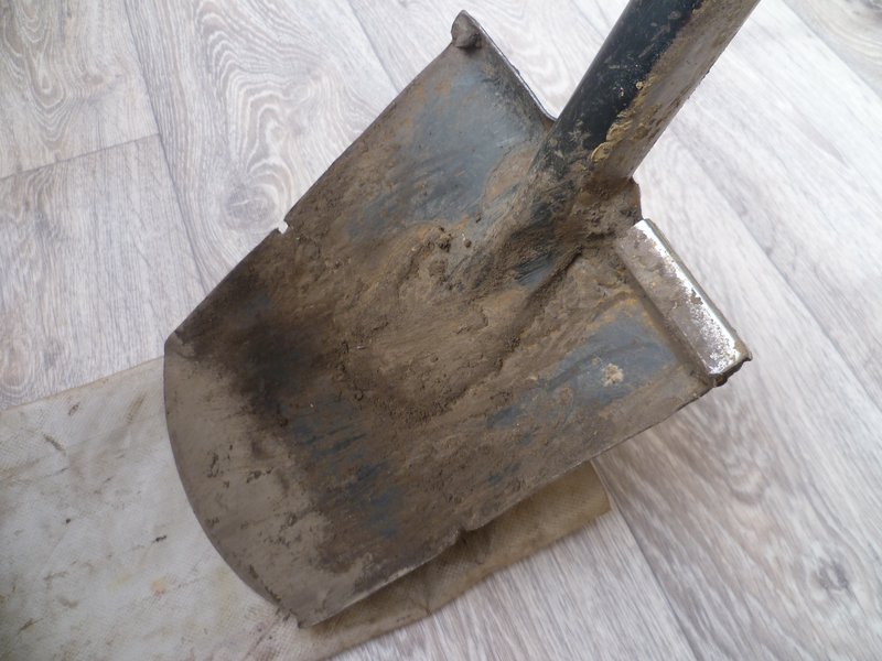

QUOTE(крот.ру @ Apr 13 2025, 19:30)
Доброго ! примерно так сделал..
Польский, короткий фискарь..лопате лет 12.. Лет пять назад, после того как прорезал подошву недешевого берца, - пришлось слегка усовершенствовать площадку нажима..под левую ногу..
Кусок трубки , прорезанной вдоль, надел ,приварил и нанес на трубку сваркой (электродом)противоскользящие "капли" .. + Слегка срезал боковые кромки штыка, - сверху вниз, - штык теперь уже ..мне удобно..Может кому пригодится..Затачиваю болгаркой без фанатизма - что - бы не появлялись цвета побежалости на металле..

QUOTE(maxwars @ Apr 18 2025, 06:45)
Польский, короткий фискарь..лопате лет 12 .. + Слегка срезал боковые кромки штыка, - сверху вниз,
Удачного сезона всем..!!С Ув..
Спасибо за пожелание! У самого такой же фискарь, с 2010 года. И также срезал по сантиметру боковые кромки у штыка. Очень удобнее стало. А затачиваю лезвие простым дедовским способом image046.gif обломком наждака. Зато сталь отличная, рубит корни по 3-4 см. ( Извиняюсь, что фискарь в земле, это его рабочее состояние smile.gif ) всем добра !
