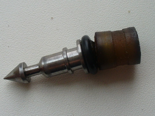

у меня было в один день два ружья отказало, с начало основной таймень воздух стравил( поршень разорвался), взял демку шестидесятку так у нее в воде желудь на тяге разваливается, а до дома сто с лишним верст и починить никакой возможности

QUOTE(подвохх @ May 26 2012, 22:03) amino К стати таймени нынча стали совсем не те как это не прискорбно так что советую как минимум искать старые поршня и вставлять в ружья и скоренько избавляться от новых! Недостаток показан на фото уплатнительное кольцо не на металической части поршня как должно быть и было а на отбойнике в этом случае часты самострелы при срыве отбойника что очень чревато да и удишевление за счёт замены на пластик и износа пресформ сиграло в минус ! А по сути ружьё продуманное и грамотное даст фору многим импортам в своё время мечтал о таком ! это было в позапрошлом году, до этого три года использования и зимой и летом, после замены поршня уже второй год не стреляет а шьет (ровными стежками), среди импорта не вижу не одного аналога -------------------- Приобрету долги юридического лица, индивидуального предпринимателя.

QUOTE(amino @ May 26 2012, 22:55) это было в позапрошлом году, до этого три года использования и зимой и летом, после замены поршня уже второй год не стреляет а шьет (ровными стежками), среди импорта не вижу не одного аналога Усамого Таймень PVM 600 но считаю что Зелинка получше будет ИМХО . -------------------- Если что, я не промахнусь. ... (с) х.ф "Белое солнце пустыни"

зелинку тоже бы погонял, но просто ради интереса. как то даже сам хотел по чертежам заказать у токарей, но бросил эту затею. у тайменя же ресивер как указательный палец по толщине а лупит мама не горюй

amino Согласен что аналогов у импортных нет ! Так и заднеалапанных нет и зелинок нет ! Повтарюсь ружье классное продуманное но модарнизации могут выйти боком то есть в бок войти если быть точнее ! Вернуть старый поршень и спокойствие вернётся !
