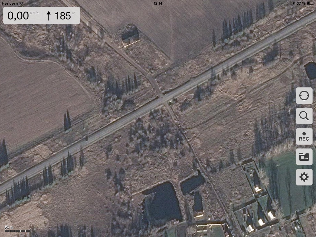

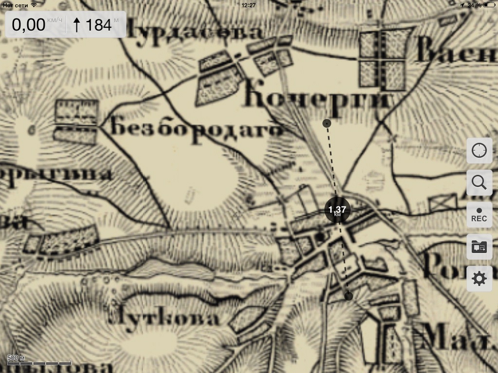

Поставил Галилео триал версию. Бесплатно есть в апп стори.5 дней полный функционал. Через САС Планета залил ГШ 250 метровки.Космоснимки. И Шуберта. С Это Место залил Менде через Глобал Маппер.Все работает и пашет с картами офф-лайн ! Остается один день и если,что куплю за 250₽ про версию. Но вроде и нет надобности и так все работать будет ,судя по сообщению,...
Сообщение отредактировано Anserr: Nov 11 2015, 21:09
Anserr

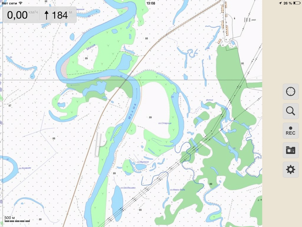

Еще
На Шуберте масштаб уменьшил..

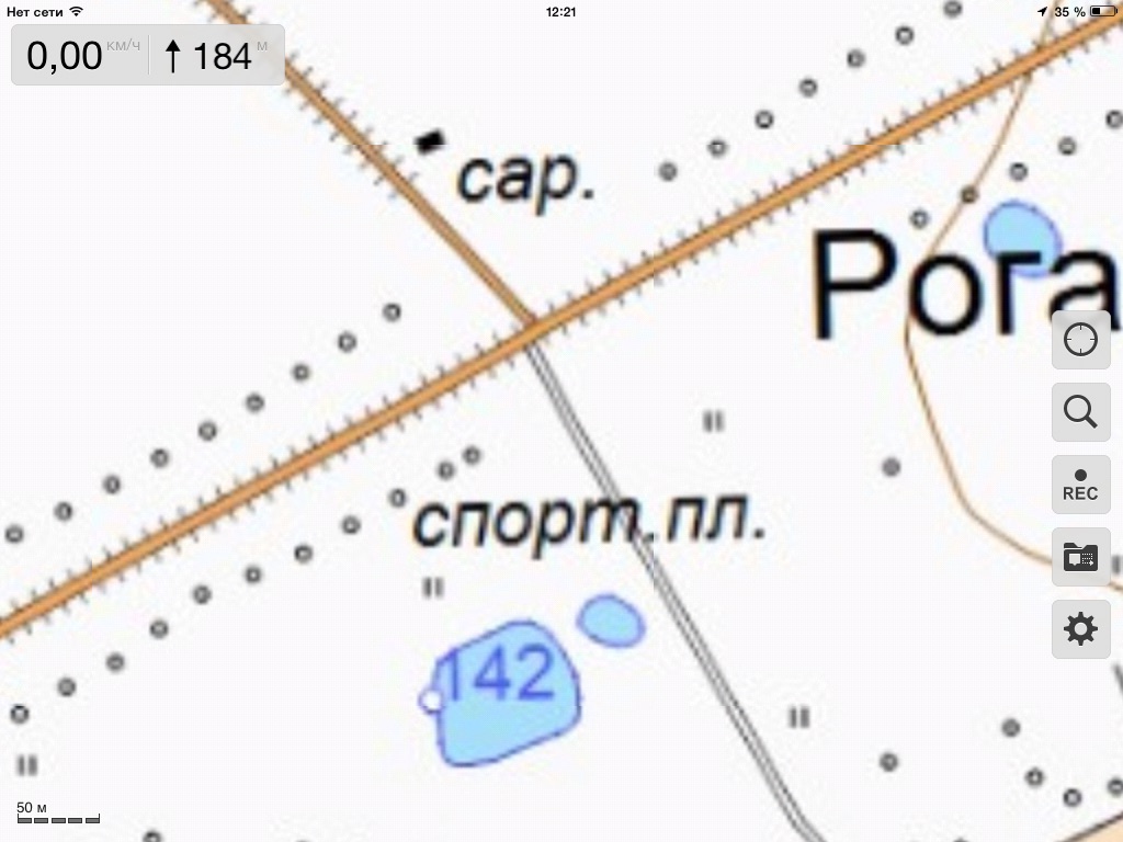

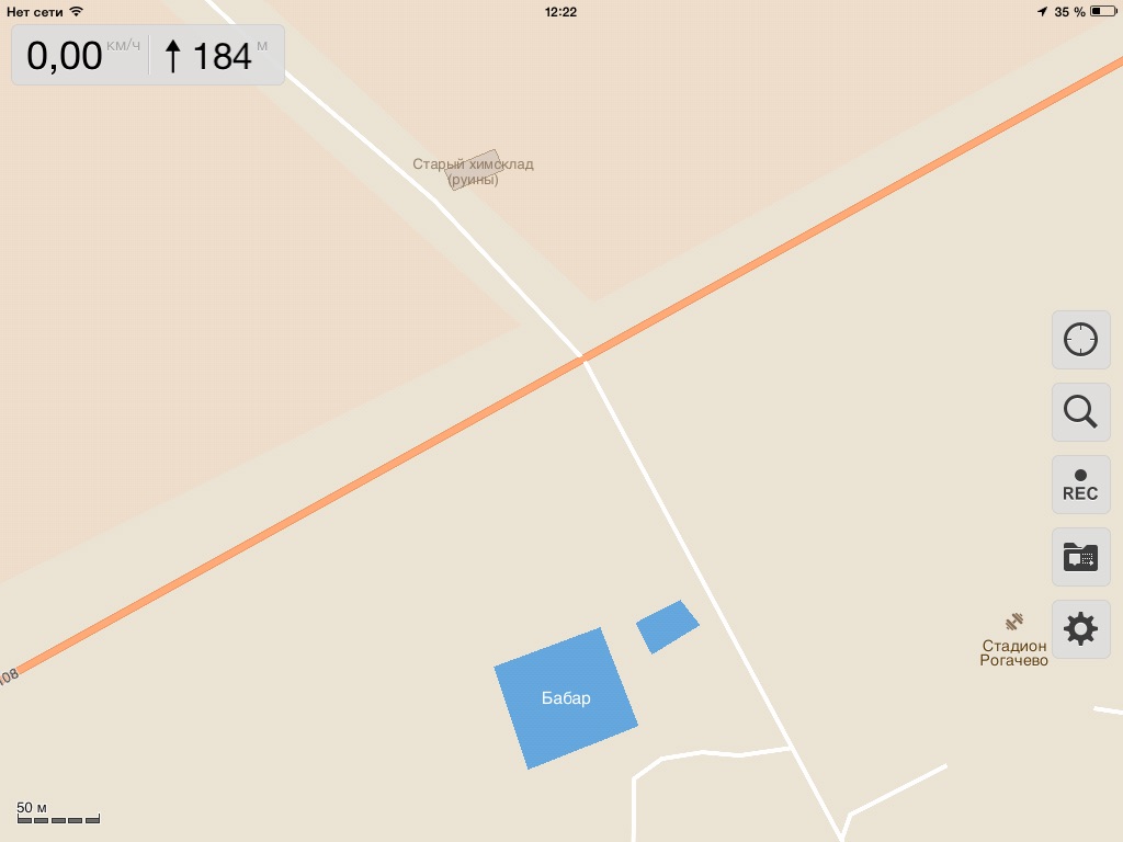

Не люблю компы....но делается все элементарно.
Вот еще пример Рязанка.

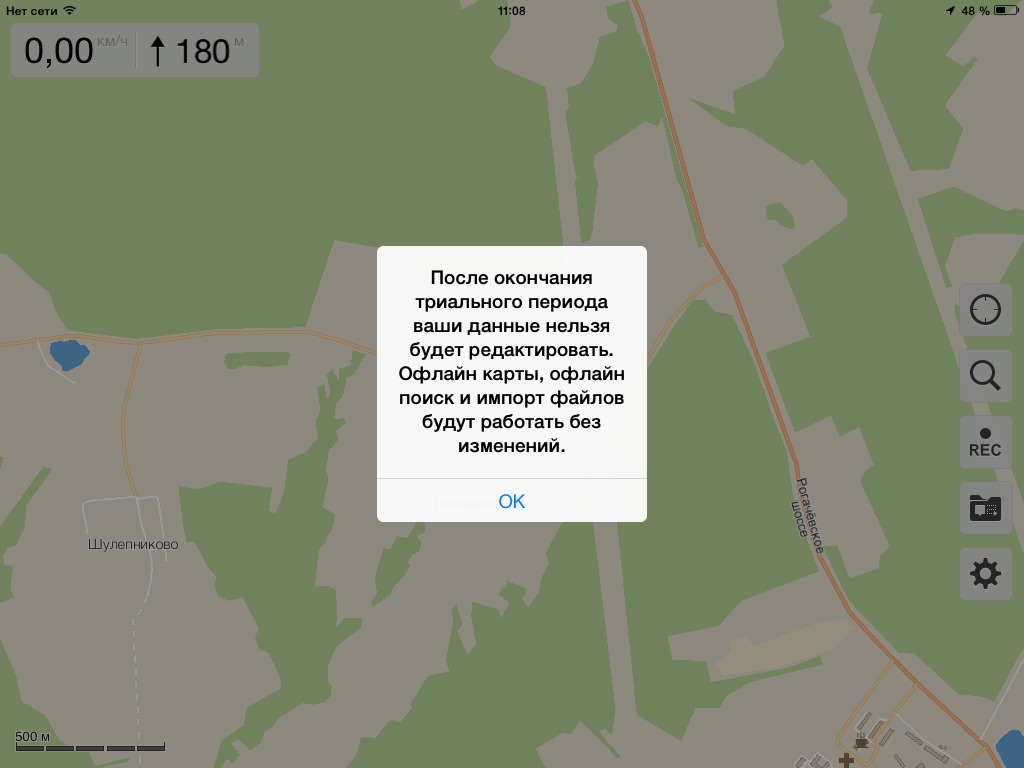

В машине айпад с собой айфон. У меня он почему то прочный. Заряжается по юсби от машинного навигатора. Полного заряда хватает на долго...
Буду покупать про версию за 249₽. Иначе через пять дней, недоступна доп. Опция переключение офф-лайн карт! Ездил по весям и бродил по лесам,оврагам --очень точный агрегат! Мах врет метров на 15. Мне лучше не надо.
