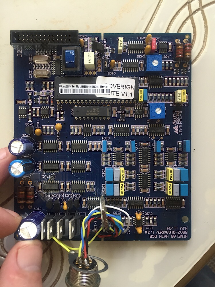

post Feb 5 2022, 12:03
Создана #784
Сообщений: 22
Зарегистрирован: 22-January 22
Пользователь №: 2,400,769
Металлоискатель: Sovereign GT
Мир вашему дому.Вопрос по Соверу.Недавно на копе жестко упал прибор,треснул корпус.Разобрал его,смотрю плату,а на ней бирка sovereign elite,хотя у меня GT.На них платы одинаковые,или мне старую модель поставили?Было дело,пороговый. Он сам по себе пропадал через 5-10 мин работы.Отправил по гарантии Рудольфу Кавчику,у них брал в 2008г.Он писал,что не могут найти причину,такое впервые с этими мд,и будут менять плату целиком.
