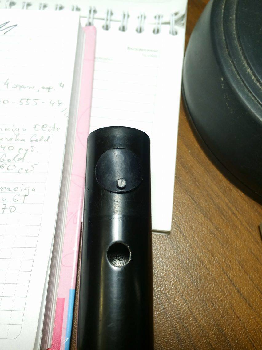

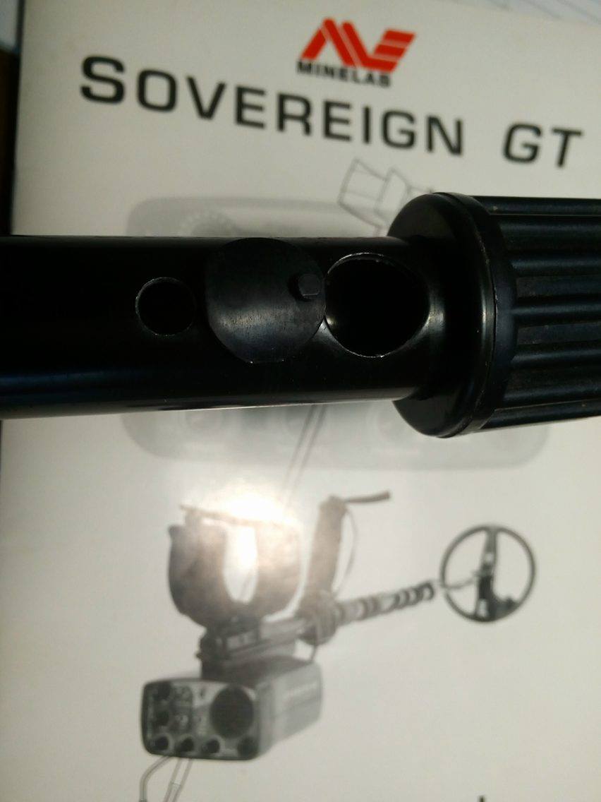

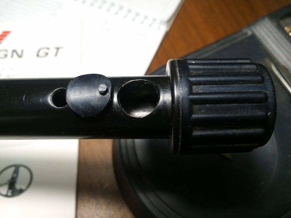

Уважаемые коллеги!
Может быть кто-то подскажет, что в этой конструкции не так? Верхняя штанга пришла с разобранным зажимом. Собрать узел не получается. Или вставка в зажим толстая, или надо большое усилие....
Снимите пластиковую гайку сначала(тоненькая штука на пластиковой крутилке, оденте ее на штанку, остальное вы сообразите

QUOTE(uamax @ Sep 3 2016, 15:57)
Большое спасибо, видимо так и надо сделать. Но беда в том, что она не снимается. Но, буду пытаться ...

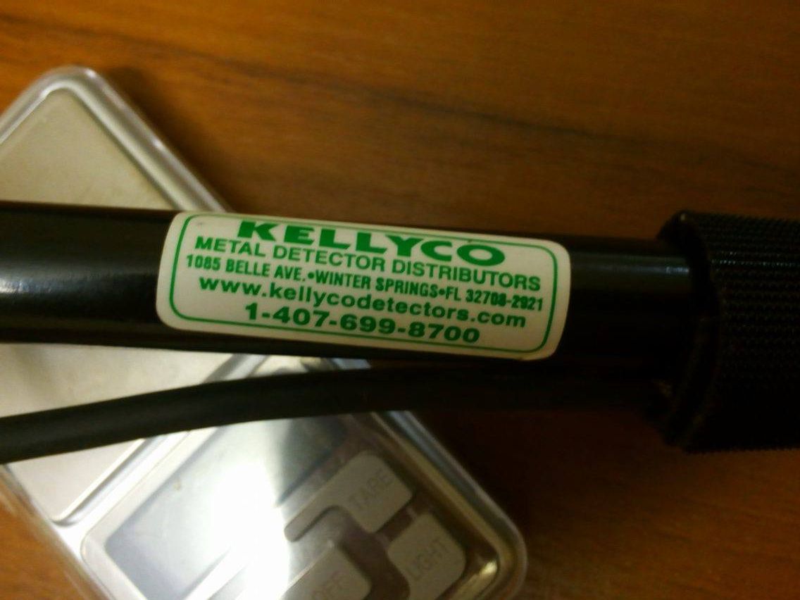

QUOTE(aganaga @ Sep 3 2016, 16:17)
Честно,какой то апгрейд штанги...дырень после зажима явно не родная...и для чего?
Вообще штанга вместе с прибором из штатов, из KELLYCO, прямая. Весь комплект соответствует инструкции. Может конечно кто-то и переделал узел крепления, не знаю. Однако пластиковая вставка точно подходит в эту "дырень", и похоже все так и должно быть. Единственная проблема, что гайка зажима не откручивается..... из-за чего невозможно узел собрать на штанге.

QUOTE(Leven @ Sep 3 2016, 21:37)
Гайка зажима не откручивается, т.к. намертво приклеена, надо полотном пропиливать по окружности и поддевать отвёрткой, постараться её вынуть оттуда.
Вообще, если она слетела, то уже порядком выработалась и эту цангу можно по идее надеть не разбирая. Там система такая, что "пимпочка" на вставке ходит в пазу цанги(на картинке показал, где паз примерно 2мя параллельными линиями и сама "пимпочка" на вставке кружочком). Развернув вставку рОвно на 180"(она так там стоИт внутри) и вставив её в отверстие штанги, попробуй на место цангу одеть. Не должно составить трудА.

QUOTE(Lyolik.D @ Sep 3 2016, 22:08)
Большое спасибо за совет! Придется видимо пилить, т.к. без повреждения пимпочки цанга не одевается - износа внутри почти нет... как ее умудрились снять - загадка.

Спасибо всем за помощь!! Все получилось - при помощи маникюрных ножниц ).
