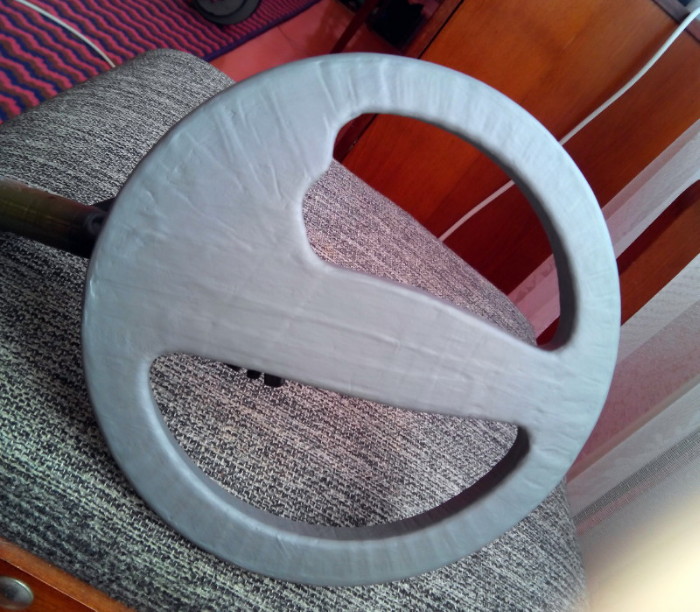

Я вот так сделал, чтоб совсем было без царапин и подозрений на течь))

QUOTE(Lyolik.D @ Jul 2 2016, 18:08)
Ну,можно еще на кабель шланг прозрачный-силиконовый одеть,а затем вместе с катушкой полностью залить эпоксидкой.
Lyolik.D
post Jul 3 2016, 07:36
Создана #608
Сообщений: 110
Зарегистрирован: 12-July 13
Пользователь №: 58,199
Металлоискатель: G2+
Репутация: 12 кг
QUOTE(GMP @ Jul 2 2016, 23:15)
У меня типо лайт-вариант, чтоб потом по надобности можно было оперативно снять эту защиту. Это всем известный автомобильный антигравий, многие поисковики им пользуются. minelablogo.gif
Это лента? или с баллончика?

Отлично работают! Пользую Detech 4*7" и 13" Ultimate. Гермовводы у катух изолентой обмотал, швы полиуретановым клеем прошёл. Только малая лодочка у меня больше для прибойной зоны(а если под водой - всплывает зараза, как поплавок)..Под водой 8"родная лучше.
ps Сначала плотно укутал изолентой катуху, промазал клеем швы, потом антигравий из балончика набрал в стаканчик и кисточкой маленькой в несколько слоёв покрыл(слоя 4 где-то). Муторное дело для терпеливых, я бы сказал, но того стОит.
