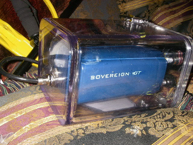

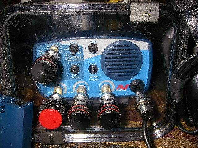

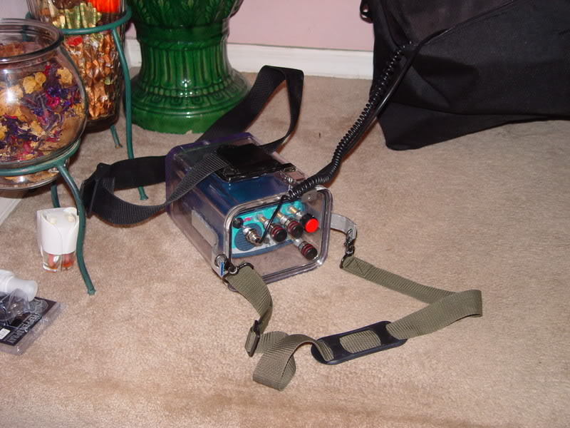

В Америке тоже народ дорого боксы под Совер герметичные покупает, во- 600$ челу обошелся и очередь еще стояла...Ничего так..
