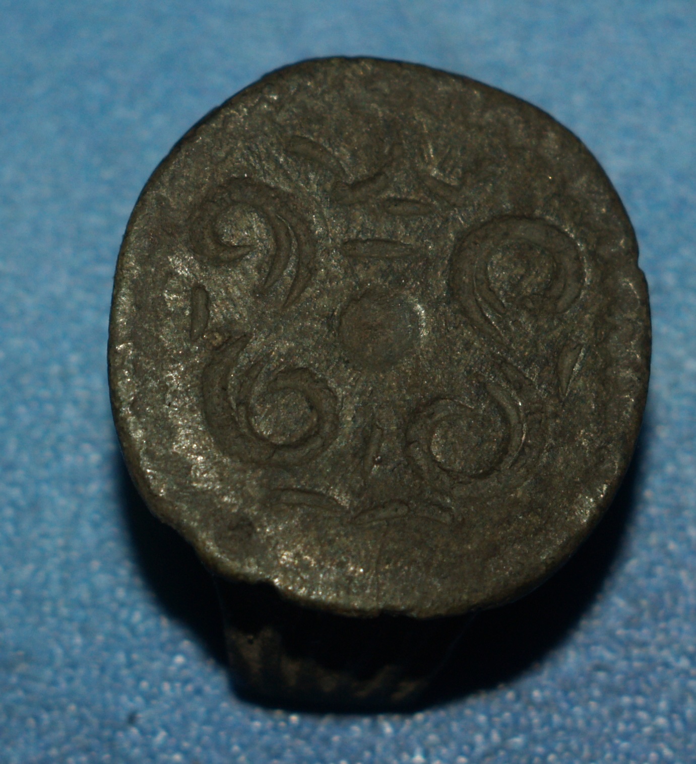

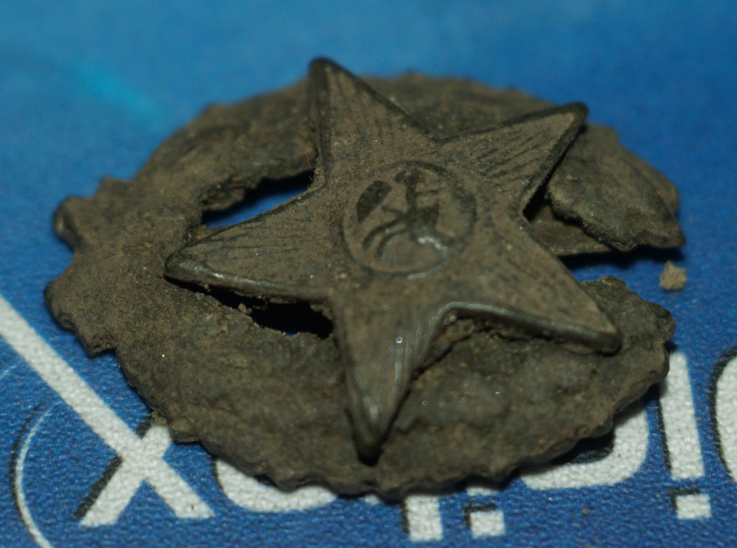

Всем кто откликнулся огромное спасибо. Сегодня ходил в музыкальном режиме, правда не постоянно, быстро мозг устает понимать слова из музыки, но цветная цель отличается. Примерно час через час(музыкальный и тихий режим). Прибор и правда продолжает радовать. На не сильно выбитом месте (на ртёхе не обозначен, есть одно место где покопать).
С часу дня и до темна.
4 монетоса царевых.
2 советов.
хабар из проволки и подобного.
и такие штуковины на фото.
К стати 2 коп павла первого звучали не как монетос а ниже и непонятно но копательным сигналом, и раньше пятак александра 2 также звенел - что так не понятно.

Вот еще фото, там что-то только одно вставилось
