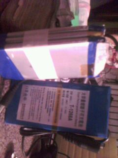

Берёте вот такие китайские акумы. и как видно разбираете -вставляете в бокс от батареек или бокс где родной никель пришёл в негодность.немного герметика чтоб держалось и выводите гнездо зарядки \зарядное идёт с этим ли\ион в комплекте\ и работаете там около 3000ма .брал на вайтс у PashaEr 2 штуки и воткнул один в Совер -всё нормально -доволен,правда пока не тестил на сколько часов хватает ,но судя по ёмкости гдето дня на 4-е.
