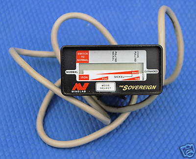

комуто встречался такой дисплей

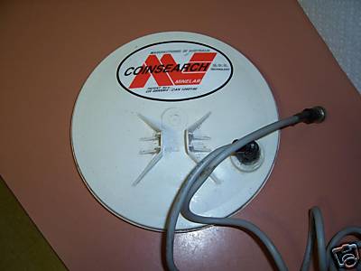

и такая катушка

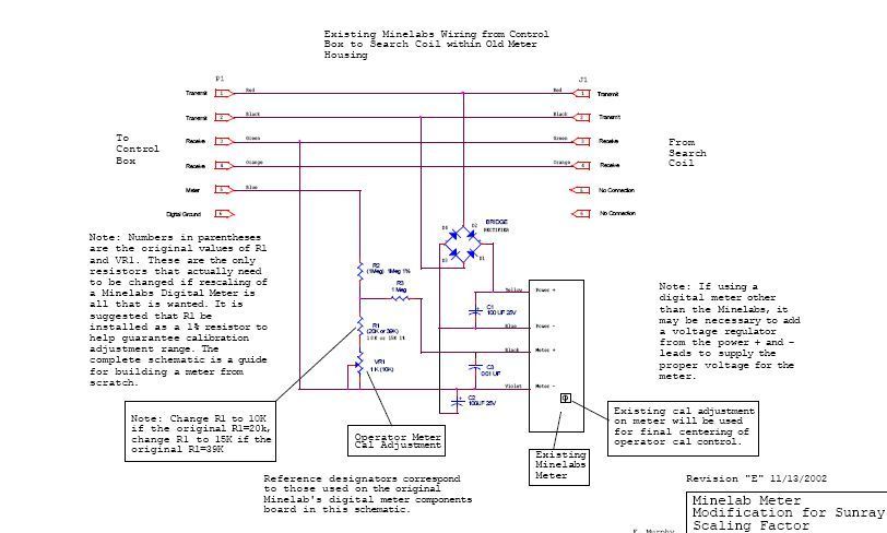

Загерметезированы и переменные резисторы с тумблерами? А схемку и потроха на цифровой индикатор было -бы любопытно взглянуть.
оси переменных резисторос смазаны солидолом-по ним(по осям ) вода теперь не пройдет. на резьбу переменников намазал герметика и закрутил. схемка- ну чуть позже, ок. а то в личку уже была просьба. сама схемка примитивная- два электролита, один обычный кондюк, четыре диода, три сопротивления. может быть что-то и еще- на память не помню. но хрен знает- есть ли такие дисплеи в продаже. а искать и думать есть ли такие аналоги- извините, ломает )))

QUOTE(Новичёк 2008 @ Nov 7 2008, 20:47)
На солидол надёжа слабая, потечёт он летом, но для самоуспокоения сгодиться. А ещё пыль ляжет на смазку и всё это внутрь переменника... А об аналогах пусть голова будет болеть у желающих повторить конструкцию. Терзают смутные сомнения о простоте. Без пары-тройки микросхем наверно не обошлось. Дождёмся схемы- увидим.
так то летом. до лета далеко. а пока сейчас и весной, когда как раз сыро, они сработает. внутрь переменника пыль навряд ли попадет- расстояния слишком маленькие. я представляю все это. пыль попадет если много крутить ручки. а я их кручу крайне мало. на самом дисплее микрушки естественно, есть. к нему подходит четыре проводка. если память не изменяет. плюс, минус( земля) и два передачи данных.

сххема дисплея
