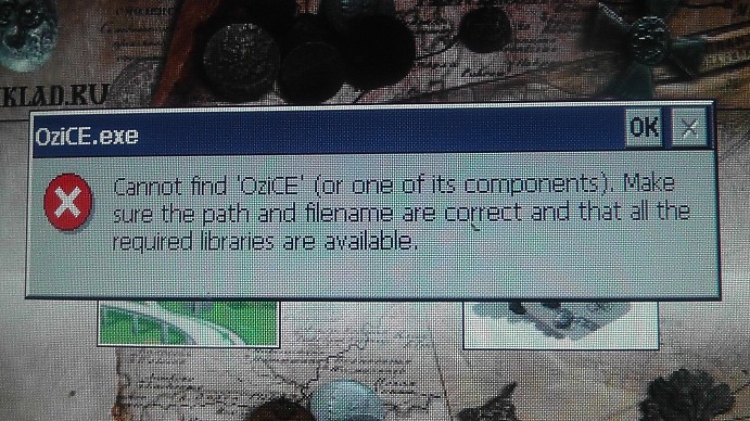

все установил .такая ошибка.

перед тем как задать вопрос, следовало бы перевести этот текст на русский. Ибо там доходчиво пояснена суть ошибки.
А следовательно и ясно, что надо делать. Курите тему.

"не могу найти ozice (или один из его компонентов) убедитесь, что путь имя файла указаны верно, и что все необходимые библиотеки доступны."
Скорее всего вы скинули не весь архив, a лишь содержимое папки menu. В общем, меняйте путь к приложению в текстовом файле main.txt.

все работает +++++
