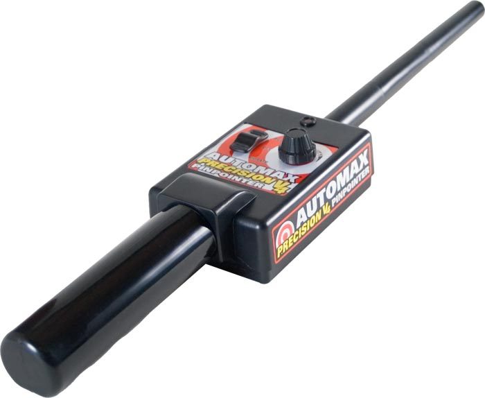

Когда преобретал МД, в нагрузку, как подарок, дали пин Avtomax V4.
Как говорится, дарёному коню... Отпишусь о достоинствах и недостатках.
Достоинства: длинная антэнна; есть световое, звуковое и виброоповещение, можно переключать; есть регулятор чувствительности для тонкой подстройки на панэли и для грубой подстродстройки внутри коробки; влаги не боится, хотя совершенно от неё не защищён; прекрасно находит цели, даже очень мелкие.
Недостатки: громоздкий (зато, если потерял, легко найти)))) ; относительно хрупкий (пришлось сразу укреплять), заливать эпоксидкой и т.д.; не защищён от влаги; конец антэнны постепенно изнашивается,по этому тоже укреплял.
Возможно чтото упустил, но гдето так.
Одним словом, если бы покупал, то возможно другую модэль, хотя он меня очень часто выручал!!! Для меня лично проблема только в его хрупкости, а так, он меня полностью устраивает.
