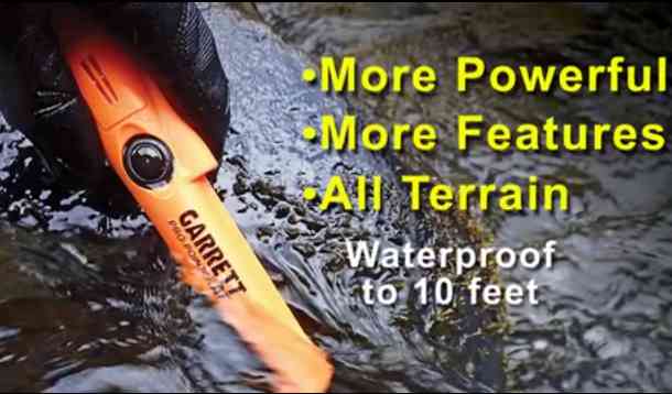

А такого зверька никто не пробовал, называется "Garrett Pro pointer AT"
Позиционируется как новинка 2015 года. На сайте Гаррета его еще нет.
Влагозащищенный, можно погружать в воду 3 метров
с оранжевой окраской чтобы не потерять под водой
1-кнопка для всех функций!
Звук / вибрация или вибрация
3-кратная регулировка чувствительности
Настройка баланса грунта, для сложных грунтов
Сигнализации от потери и автоматическое отключения, для экономии батареи
видео на ютубе: http://www.youtube.com/watch?v=fLRdF7o-7Qw

QUOTE(emkgroup @ Dec 30 2014, 23:00)
Взял себе такой, в море не пробовал, а так очень доволен. Времени на поиск мелочевки меньше уходит, не воды, не грязи, не дождя не боится.
